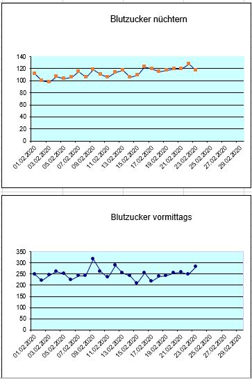

  3. WeT-Klb Erfahrener User
    Ich habe Testweise in "Januar" und "Februar" jeweils ab dem 29. Tag eine Prüfung eingebaut, ob noch der gleiche Monat (jeweils Zelle A3) vorliegt
    Im Januar werden alle Diagramme wie gewünscht angezeigt. Im Februar taucht in der Wertetabelle der X-Achse aber kein Monat und Jahr mehr auf (siehe Februar-Diagramm "nüchtern" und "vormittags". Zumindest die Tage werden in der Tabelle richtig angezeigt (29 Tage im Februar im Jahr 2020).
    Obwohl auch im Januar eine Prüfung vorgenommen wird, wird das Digramm mit 01.01.2020 usw. wie gewünscht angezeigt.
    WeT-Klb, 25. Februar 2018

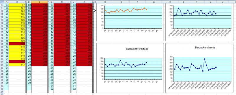

  4. Beverly
    Beverly Erfahrener User
    Problemfall "Flexibler Kalender und Diagramm"
    Das kann ich nicht nachvollziehen - bei beiden Diagrammen ist die Achsenbeschriftung korrekt - siehe Screenshot.
    Nur in den Spalten G und J werden nach dem 29.02. noch der 01.03. und der 02.03. aufgelistet (und folglich auch in den betreffenden Diagrammen), weil dort andere Formeln als in den Spalten A und D stehen.
    Bis später,
    Karin
    Beverly, 25. Februar 2018

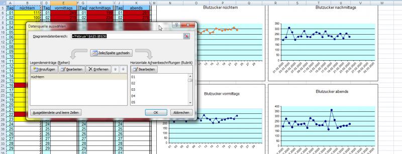

  5. WeT-Klb Erfahrener User
    Ist ja seltsam - bei mir wird das Diagramm wie folgt dargestellt:
  6. Beverly
    Dann schau mal nach, was bei Achsenbeschriftung -> Zahl steht. Vielleicht musst du als Typ "Benutzerdefiniert" -> "TT.MM.JJJJ" auswählen.
    Bis später,
    Karin
