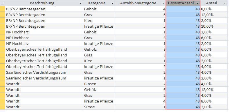

    In dieser Tabelle soll der Anteil der Kategorien berechnet werden:
    Prozentanteil in gleicher Tabelle berechnen - Nur Gesamtzahl möglich? exemplarisch.PNG
    Wie man sieht, benutze ich dafür die Spalte "GesamtAnzahl" um den Prozentwert von "Anteil" zu berechnen.
    Allerdings möchte ich nicht die Gesamtzahl über ALLE Probenahmen (die hier in der Spalte "Beschreibung" repräsentiert werden), sondern über die einzelnen Probenahmen.
    So soll eben beispielsweise NP Hochharz die Gesamtzahl 5 haben oder Warndt eben 15. Dies dient dazu, damit ich den Anteil jeder vorkommenden Kategorie pro Probenahme berechnen kann.
    Hoffe das Problem ist halbwegs verständlich geschildert....

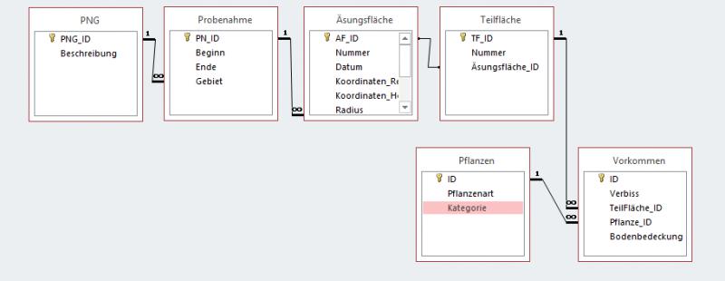

    Zum Verständnis noch die Beziehungen der Tabellen:
    Prozentanteil in gleicher Tabelle berechnen - Nur Gesamtzahl möglich? Beziehung.jpg

    da Deine Unterabfrage "(Select ...) AS GesamtAnzahl" stets ohne Einschränkung ausgeführt wird, ohne dass durch die äußere Abfrage ein Filter für diese Unterabfrage erzeugt wird, so werden somit in "GesamtAnzahl" stets alle Sätze gezählt. Folglich müsste die Ermittlung von "GesamtAnzahl" dann die gewünschten Ergebnisse bringen, wenn nur jene Sätze gezählt werden, bei denen das "PNG.Bezeichnung" der Unterabfrage gleich ist dem "PNG.Bezeichnung" der äußeren Gruppierungsabfrage ist:
    SELECT PNG.Beschreibung, Pflanzen.Kategorie, Count(Pflanzen.Kategorie) AS AnzahlvonKategorie,
    (Select COUNT(Pflanzen.Kategorie)
    FROM Pflanzen INNER JOIN ((PNG [COLOR="#FF0000"][B][U]AS PNG1[/U][/B][/COLOR] INNER JOIN (Probenahme INNER JOIN (Äsungsfläche INNER JOIN Teilfläche ON Äsungsfläche.AF_ID = Teilfläche.Äsungsfläche_ID)
    ON Probenahme.PN_ID = Äsungsfläche.Probenahme_ID)
    ON PNG[COLOR="#FF0000"][B][U]1[/U][/B][/COLOR].PNG_ID = Probenahme.Gebiet)
    INNER JOIN Vorkommen ON Teilfläche.TF_ID = Vorkommen.TeilFläche_ID)
    ON Pflanzen.ID = Vorkommen.Pflanze_ID
    [COLOR="#FF0000"][B][U]WHERE PNG.Beschreibung = PNG1.Beschreibung[/U][/B][/COLOR]) AS GesamtAnzahl,
    Format(Round(AnzahlvonKategorie/GesamtAnzahl,2),'Percent') AS Anteil
    FROM Pflanzen INNER JOIN ((PNG INNER JOIN (Probenahme INNER JOIN (Äsungsfläche INNER JOIN Teilfläche ON Äsungsfläche.AF_ID = Teilfläche.Äsungsfläche_ID) ON Probenahme.PN_ID = Äsungsfläche.Probenahme_ID) ON PNG.PNG_ID = Probenahme.Gebiet) INNER JOIN Vorkommen ON Teilfläche.TF_ID = Vorkommen.TeilFläche_ID) ON Pflanzen.ID = Vorkommen.Pflanze_ID
    GROUP BY PNG.Beschreibung, Pflanzen.Kategorie;
    Damit das PNG der Unterabfrage unterscheidbar vom PNG der äußeren Abfrage ist, habe ich dafür eine Alias-Bezeichnung mittels "AS PNG1" eingefügt (daher auch "ON PNG1.PNG_ID = Probenahme.Gebiet")!!
    Ich konnte allerdings wegen der Vielzahl an verknüpften Tabellen die Abfrage nicht nachbauen, sodass dieser mein Vorschlag leider ungetestet ist.
