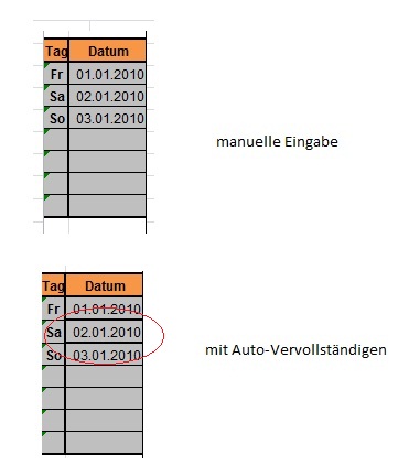

    Ich habe eine Tabelle erstellt und die einzelnen Spalten/Zeilen mit Rahmenlinien versehen.
    Gebe ich in jedes feld nun manuell ein Datum ein passiert nichts ungewöhnliches.
    Gebe ich aber nur in das erste Feld ein Datum ein und nutze dann die "Auto-Vervollständigen" Funktion, erscheinen plötzlich dicke Rahmenlinien. (siehe Bild -> rot umkreist)
    Wie bekomm ich die Funktion weg bzw. warum ist das so? Es soll alles so bleiben...die Rahmenlnien dürfen sich nicht verändern.

    Zieh dein Datum mal mit der RECHTEN Maustaste nach unten.
    Im anschließenden Kontextmenü dann "Ohne Formatierung ausfüllen".

  3. philadou Erfahrener User
    Tolle Sache...geht prima!
    Danke für den Tip :-)
