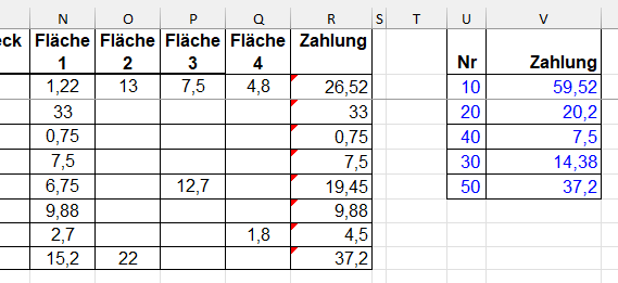

    Hallo, ich möchte aus der Spalte "B" die Werte mit den Werten aus den Spalten N2 - Q8 addieren lassen, wenn der jeweilige Wert aus der Spalte "B" paarig ist. Alle betroffenen Spalten sind im Standard formatiert. Die Formel steht in Spalte "R".
    Mein Ergebnis bisher ist immer die Null.
    =SUMME(WENN(ISTZAHL(VERGLEICH(B:B;{"10";"20";"30"};0));N2:Q8; 0))
    Könnte mir bei der Formel weiterhelfen? Gruß

    Sorry, ich glaube das ich etwas oberflächlich in meiner Erklärung war. Es sollte so sein, dass in Spalte "B2" die Werte herangezogen werden, um in den jeweiligen Zeilen N - Q diese darin enthaltenen Werte zu ermitteln. Hintergrund ist die Formelzeile in alle Zeilen zu kopieren, und ein Ergebnis zu erhalten. Z.B. kann die Nummer 10 der Spalte "B" in mehreren Zeilen aufeinander folgen. Die Zeilen mit der Nummer 10 sollten dann addiert werden, auch wenn sie über mehrere Zeilen Werte enthält.
    Mein neuer Versuch, der ebenfalls kein richtiges Ergebnis bringt:
    =SUMME(WENN(ISTZAHL(VERGLEICH(B:B;{10;20;30;40;50};0));N2:Q8; 0))

    Wenn ich deine Idee jetzt versuche zu verstehen, sollte eigentlich folgendes passen.
    Mach eine Liste mit allen Nummern aus B. Bei aktuellem Excel wäre das =EINDEUTIG(B2:B9) Bei deiner Version brauchst du entweder das CSE-Addin von Flotter Feger oder eine AGGREGAT-Formel oder du machst es händisch.
    Nehmen wir an, diese Liste startet in X2. Dann kommt in Y2 die Formel =SUMMENPRODUKT(($B$2:$B$9=$X2)*$N$2:$Q$9) Diese Formel bis ans Ende der Liste ziehen.
    HKindler, 22. November 2023

  9. Exl121150 Erfahrener User
    für Excel2019:
    in U2: {=WENNFEHLER(INDEX($B$2:$B$9;VERGLEICH(1;(ZÄHLENWENN(U$1:U1;$B$2:$B$9)=0)*($B$2:$B$9<>"");0));"")}
    in V2: =SUMMENPRODUKT(($B$2:$B$9=$U2)*$N$2:$Q$9)
    Beide Formeln hinunter kopieren bis Zeile 6
    Achtung: Die "Zahl" 6,75 in Zelle N6 ist bei dir als Text enthalten, sodass die Summe von 12,7 in R6 falsch ist !!
    Ich habe dies in der nachfolgenden Grafik richtig gestellt.
    Exl121150, 22. November 2023
