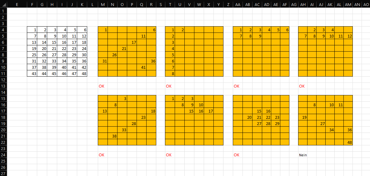

    hallo ein Rechteck mit Höhe 8 breite 6 Zellen, es werden bei neun Zellen die Summen von jeden Kästchen eingetragen - die Formel soll OK sagen wenn es min sechs Zellen gibt welche den gleichen Abstand zueinander haben. Theoretisch könnte man ja mit VBA auch so einen code schreiben der eine Liste entwirft und alle Kombinationen aus Neun Zahlen mit Gleichen Abstand von min Sechs Zahlen in Neun Zahlen erstellt, optisch einfacher wäre aber das Ganze wenn eine Formel einfach sagt OK oder nein.

  3. Hallo eigentlich dachte ICH man könne mit einer Einzigen Formel das Berechnen, wenn 9 Zahlen im Block an der richtigen Stelle eingetragen werden 'richtige Stelle' ist natürlich nur dort wo auch die Zahl hingehört, also 1 dürfte nicht auf ??? irgendwo stehen sondern auf 1 wie eben jede Zahl auf dem vorgegeben Block Sie Bild F4 = 1 K11 = 48

    und was hat das ganze mit Abstand zu tun? Das ist mir noch nicht klar.
    Von wo nach wo?
    Außerdem, bitte keine Bilder die man nachbauen muss.
    steve1da, 20. Juli 2023
  5. von jedem Block bis 1-40 nach 40 würde ja nur mehr 40 - 41 - 42 unsw möglich sein. Als VBA wäre es sicher einfacher allerdings müsste man den Rechner ständig die Liste durchforsten lassen. Ich denke das wären min 3,5 Millionen Kombinationen.Nicht wirklich berechnet könnte noch mehr sein.
    Nochmals in 9 Blöcken oder eben Zahlen müssen min 6 der Anforderung entsprechen im gleichmäßigen Abstand zu stehen.
    Anmerkung ich möchte mit diesen Ge-spiele hier nicht von wichtigen ablenken, es ist nicht eilig und anbei Tüftle ich ja selber herum. Die Idee ist eben dahinter das Durchforsten einer Liste dem Rechner zu ersparen.
    GÄRTNER23, 20. Juli 2023

    wenn ich dich richtig verstanden habe:
    =LET(a;ZUSPALTE(M4:R11);
         b;FILTER(a;a<>"");
         c;SORTIEREN(b);
         d;WEGLASSEN(c;1)-WEGLASSEN(c;-1);
         e;EINDEUTIG(d);
         f;HÄUFIGKEIT(d;ZEILEN(e));
         MAX(f)
    )>=6
    Zumindest ergibt das bei deinen Beispielen jeweils die richtige Lösung - Halt nur mit WAHR / FALSCH statt OK / Nein

    Übrigens: Durch Anpassen des Bereichs funktioniert auch das Bespiel aus M28:T28
    =LET(a;ZUSPALTE(M28:T28);b;FILTER(a;a<>"");c;SORTIEREN(b);d;WEGLASSEN(c;1)-WEGLASSEN(c;-1);e;EINDEUTIG(d);f;HÄUFIGKEIT(d;ZEILEN(e));MAX(f))>=6
    Wobei es da (zusammenhängend und sortiert) auch einfacher ginge:
    =LET(c;M28:T28;d;WEGLASSEN(c;;1)-WEGLASSEN(c;;-1);e;EINDEUTIG(d);f;HÄUFIGKEIT(d;SPALTEN(e));MAX(f))>=6
    Und ohne WEGLASSEN, dafür aber den Bereich 2x angegeben (um 1 versetzt):
    =LET(d;N28:T28-M28:S28;e;EINDEUTIG(d);f;HÄUFIGKEIT(d;SPALTEN(e));MAX(f))>=6
    HKindler, 20. Juli 2023
