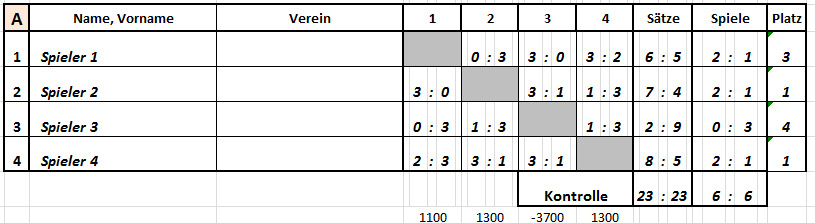

    Kein Problem, ich habe die Matrix mal als Bild angehangen zum besseren Verständnis.
    Die Satzdifferenz kann gleich sein, sh. die angehangene Matrix. Spieler 2 und 4 haben beide 2:1 Spiele gewonnen und die gleiche Satzdifferenz +3 und damit den gleichen Wert mit 1300 und somit die Gleiche Platzierung.
    Da aber Spieler 4 mit 3:1 gegen Spieler 2 gewonnen hat soll Spieler 4 den 1. Platz bekommen und Spieler 2 den 2. Platz.
    Zur Berechnung nochmal:
    ("gewonnene Spiele" minus "verlorenen Spiele")*1000+("gewonnene Sätze" minus "verlorenen Sätze")*100)
    Für Spieler 1: (2 - 1)*1000 + (6 - 5)*100 = 1000 + 100 = 1100
    Für Spieler 2: (2 - 1)*1000 + (7 - 4)*100 = 1000 + 300 = 1300
    Die Ergebnisse dieser Berechnung werden zur Bestimmung der Platzierung genutzt. Je höher der Wert, umso besser die Platzierung. Der Spieler mit der höhsten Zahl ist Erster, der Spieler mit der niedrigsten ist Letzter.
    Reihenfolge/Platzierung von Spielern bestimmen - Rang() matrix.jpg
    davm, 5. Mai 2012
  4. fette Elfe Erfahrener User
    Hallo davm,
    also ein gewonnenes Spiel ist 10x soviel wert wie ein gewonnener Satz.
    Und wenn 2 Leute die gleiche Punktzahl haben, dann soll das Spielergebnis der beiden gegeneinander den Rang entscheiden, also direkter Vergleich der beiden.
    So richtig?
    Ich bin jetzt nicht der ausgekochte Formelfuchs, da sind andere viel besser, aber ich hab mal was zusammengebastelt.
    (Dafür wäre eine Beispieldatei wie von mir gewünscht, anstatt ein buntes Bildchen übrigens sehr hilfreich gewesen) ;)
    Vielleicht hilft es Dir ja ein wenig weiter, ansonsten bin ich gespannt was hoffentlich noch so an Lösungsvorschlägen kommt.
    Übrigens, meine Lösung funktioniert nur wenn 2 Spieler gleich stehen. Ab drei klappts nicht mehr.
    Den Anhang Rang.xlsx betrachten
    Die Formeln müssten natürlich noch an Deine Datei angepasst werden, und die Formeln der Hilfsspalten könnte man eventuell auch noch zusammenfassen (dann steigt aber keiner mehr durch).
    Ich hoffe geholfen zu haben.
    fette Elfe, 5. Mai 2012
