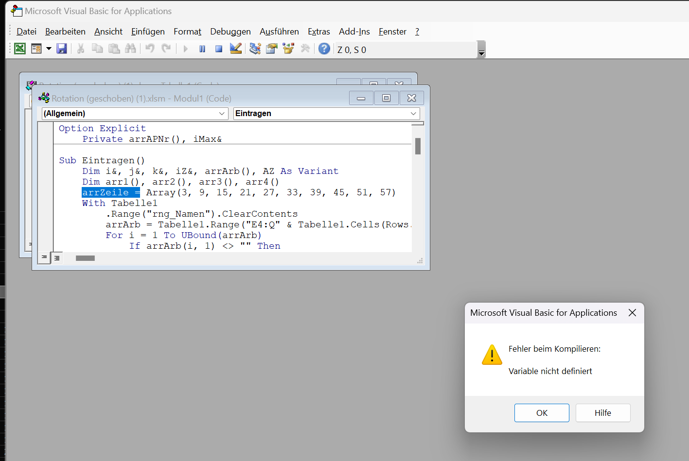

    ich kann die Datei leider nicht ausprobieren, immer wenn ich auf "Wählen" drücke kommt der Fehler. (siehe Bild)
    Also wenn ein MA einen Arbeitsplatz nicht ausführen kann muss ein anderer, anwesender MA diesen übernehmen. Von den abwesenden darf keiner eingeteilt werden.

    wieso die Variablendeklaration verschwunden ist, weiß ich nicht.
    Gruß Uwe
