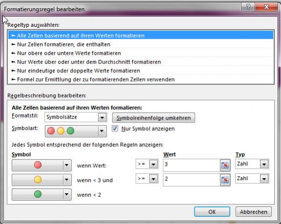

    ich habe eine Tabelle, in der rote Ampeln gezählt werden sollen.Die roten Ampeln tauchen auf, wenn irdendwelche Vorgaben nicht eingehalten werden, für bestimmte Tätigkeiten. So kann es sein , das in einer Zeile vier rote Ampeln auftauchen. Für mich ist es aber wichtig, nicht alle Ampeln zu zählen, sondern nur die Aufgabe wo mindestens eine rote Ampel auftaucht.
    Ich arbeite mit der Formel =ZÄHLEWENN(B3:H75;"3"), was aber nicht korrekt ist.

    Kommen die roten Ampeln über eine bedingte Formatierung zu stande? Wenn ja, wie lautet die Bedingung für rot? Wenn nein, woher kommen die Ampeln?
    In deiner Formel zählst du alle 3er, die als TEXT formatiert sind - gewollt?
    steve1da, 16. Januar 2017
  3. Ja, die roten Ampeln kommen von der bedingten Formatierung: Symbol Wert Typ
    rot wenn Wert >= 3 Zahl
    gelb wenn < 3 und >= 2 Zahl
    grün wenn <2
    Wie beschrieben, wichtig sind für mich die roten Ampeln.
