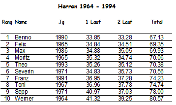

    Guten Tag Thomas Ramel
    Besten Dank für den Input.
    Die Daten werden von Hand eingetragen.
    So hat die Rangliste mal ausgesehen. Nun diese ja auch korrekt, doch noch nicht ganz zufriedenstellend.
    Top wäre natürlich das einerseits die Zeiten in Minuten:Sekunden:Hunderstel dargestellt werden könnten.
    Mir ist bewusst, dass es eine mathematische Lösung gäbe, jedoch sollte dies doch auch mit Zellenformatierung funktionieren. rundenzeiten addieren :confused:

    Grüezi polo
    Ohne ein klein wenig Mathematik kommst Du da nicht weiter, wenn die Daten wie hier als Dezimalzahlen in den Zellen stehen.
    Das hier sollte aber helfen:[TABLE]

    Thomas Ramel, 3. Februar 2012
