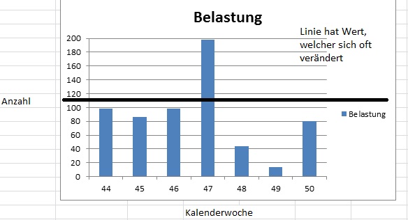

    hallo leute
    folgendes Problem:
    Ich würde gerne in mein Säulendiagramm eine Waagrechte linie einfügen (Kapazitätsgrenze). Diese Grenze ist variabel, also verändert sich bei verschiedenen Bedingungen. Die Linie soll sich also immer aktualisieren
    ich habe in diesem Forum bereits eine Lösung gefunden, jedoch verstehe ich dort nur Bahnhof. Gibt es nicht eine einfache Möglichkeit ohne ein Mann vom Fach zu sein welche auch Ihren Zweck erfüllt?

    Hallo!
    Baue deine Quelldaten nach diesem Schema auf:
    Arbeitsblatt mit dem Namen 'Tabelle1'
     ABC
    1SäulenLinie2,7
    232,7
    322,7
    442,7
    552,7
    612,7
    ZelleFormel
    B2=C$1
    B3=C$1
    B4=C$1
    B5=C$1
    B6=C$1
    Daraus erstellst du ein Säulendiagramm.
    Dann rechtsklickst du eine beliebige Säule der "Linien"-Reihe, wählst "Datenreihen-Diagrammtyp ändern" und änderst es in eine Linie.
    schatzi, 20. Februar 2011

    danke hat super funktioniert
