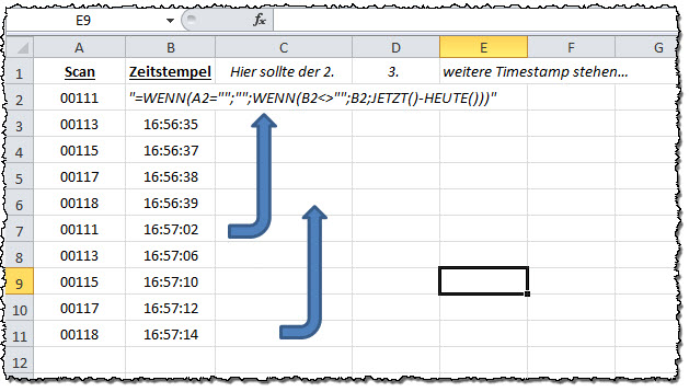

    ich möchte in einem Excel Arbeitsblatt mit Scanner Barcodes (nummerisch) erfassen.
    Dies soll "ohne Userkontrolle" funktionieren, weshalb nur Spalte A Freigegeben ist und das restl. Blatt Gesperrt, so dass der Nächste Scan automatisch in einer neuen Zeile Erfolgt
    In der entsprechenden Spalte B wird mit (B2<>"";B2;JETZT()-HEUTE()) in einem WENN-DANN Bezug ein Zeitstempel beim Scan gesetzt.
    Soweit die Basis - Jetzt zum Problem:
    die Nummer 111 wurde z.B. in Zelle A1 gescannt und in B1 erscheint der entsprechende Zeitstempel
    Wenn nun in Zeile 20 wieder die 111 Gescannt wird möchte ich dass in C1 der Zeitstempel ergänzt wird.
    wenn die 111 in Zeile 50 wieder kommt dann in D1 der Timestamp
    usw.
    So in Etwa.
    Scannen mit Zeitstempel und ergänzen dieser bei erneutem Scan Beispiel Timestamp.jpg
    Wie könnte man das gestalten?
    Es muss nicht in einem Tabellenblatt sein, es könnte auch ein einem separaten später so Fusioniert werden.
    Vielen Dank für Tipps

    Der VBA-Code ist nicht das Problem, nur müsste man zum Ablauf einiges klären: der Zeitstempel soll also immer in der Zeile des 1. Auftretens einer gescannten Zahl in die folgenden Nachbarspalten eingetragen werden? Also wenn eine Zahl das erstmal in Zeile 12 gescannt wird und dann wieder in Zeile 25, dann soll der zweite Zeitstempel in C12 eingetragen werden und B25 bleibt leer? Ist es dann nicht sinnvoller wie folgt vorzugehen: lege eine Zelle fest, in der der Scan immer ausgeführt wird - z.B. A1. Gibt es die gescannte Zahl bereits in Spalte A (ab Zeile2), dann trage den Zeitstempel in der betreffenden Zeile in die nächste Spalte ein. Gibt es die Zahl noch nicht, dann ergänze sie in Spalte A und trage den ersten Zeitstempel in Spalte B direkt daneben ein.
    Scannen mit Zeitstempel und ergänzen dieser bei erneutem Scan GrußformelScannen mit Zeitstempel und ergänzen dieser bei erneutem Scan Beverly's Excel - Inn
  5. mboh User
    Ja,
    Quasi die Spalte A ist die einzige "Aktive" spalte des Blatts, so dass beim Scannen der Fokus automatisch in eine neue Zeile springt.
    Demnach 1. Scan - Nummer ist in "A1" Timestamp in "B1". bei Wiederholungsscan Nummer ist ja bereits vorhanden und Timestamp wird in "C1" ergänzt....
    Wäre natürlich genau so möglich - und ist sogar eleganter.. (dann ließe sich noch mehr in einfacher Variation realisieren.)
    Liegt eher an meinen beschränkten Fähigkeiten ;-) Mein Problem war, dass der Scanner immer nach erfassen nur ein "TAB" erfasst und ich es nicht schaffe ihm ein "ENTER" beizubringen dass ggf ein Neuer Datensatz begonnen wird.
    Daher habe ich mir schnell und schmutzig mit dem "Untereinander Scannen" beholfen.
    Ich bräuchte nur im Endeffekt eine Möglichkeit aus einem anderen Tabellenblatt die Timestamps zur Zahl X mittels SVerweis dann aufzulisten.
    Danke für Ideen

    Hallo erstmal vielen Dank fürs Unterstützen in so VBA-Anfängerfreundlicher Form,
    Also:
    -Hab mal eine Neues Tabellenblatt zum Testen angelegt (Tabelle1) => entsprechend natürlich im Code dann auch umbenannt.
    -Die Datei als .xlsM gespeichert.
    -Den Code in das Tabellenblatt eingefügt.
    Die Ergebnisse der ersten Tests machten (wenn ich immer wieder den Fokus zum Scannen auf die A1 Lege)
    -Dass die gescannte Zahl in "A1" erscheint und in "B1" der Zeitstempel kommt.
    -Fokus Wieder Auf "A1" und die Selbe Zahl erneut gescannt => Zeitstempel erscheint in "C1".
    -Bei Scan einer anderen Zahl wird diese in "A1" überschrieben und der Zeitstempel erschein in "D1"
    Problem:
    Es wäre elegant dass ich ggf das Blatt so "Schütze" dass nur die Zelle"A1" Frei/Bearbeitbar ist und somit nach jedem Mal Pieps die entsprechende Zahl in "A1" steht und dann
    -entweder in "A2" mit Zeitstempel in "B2" erscheint (wenn noch nix vorhanden)
    -in "A3" mit Zeit in "B3" wenn die Zahl neu ist
    -oder wenn die neue Zahl z.B. die aus der "A2" ist dann der Zeitstempel in "C2" eingetragen wird
    (in der 1. Zeile klappt das ja jetzt schon sehr gut)
    Gruß M.Boh

    also ich komme mit deiner Beschreibung nicht klar, denn bei mir werden alle gescannten Daten nicht in demselben Tabellenblatt aufgelistet bzw. die Zeitstempel ergänzt, in dem sich auch die Zelle zum Scannen befindet (Tabelle1) sondern in einem anderen Tabellenbatt (Tabelle2).
  11. mboh User
    Scannen mit Zeitstempel und ergänzen dieser bei erneutem Scan *:)*Scannen mit Zeitstempel und ergänzen dieser bei erneutem Scan *:)*JAAA
    Das 2. Blatt war esScannen mit Zeitstempel und ergänzen dieser bei erneutem Scan :cool:
    Jetzt ein Erfassungsblatt mit dem Code
    und ein zweites mit den Ergebnissen...
    PERFEKT
    DANKE
    Damit werde ich mal weiterarbeiten.
