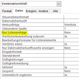

    wie Deine Fehlermeldung schon sagt, der gescannte Code ist kein Element der Kombifeld-Herkunftsliste. Vielleicht solltest Du den Barcode in ein Textfeld laden und dort auswerten. Das Ergebnis dann an das Kombifeld weiterleiten.

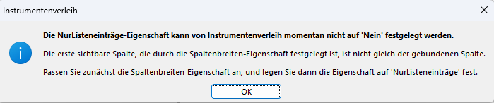

    Hallo Domnig,
    Also ich habe versucht in den Eigenschaften des Kombinationsfeld "NurListeinträge = Nein" einzustellen geht aber nicht, da die gebundene Spalte (ID als Autowert und Primärschlüssel) es nicht zuläßt. Also habe ich als gebundene Spalte jene ausgesucht die die gesamte Kennzahl anzeigen soll. Ich lese zuerst in einTXTFeld die gescannte Nummer ein und übergebe sie dann an das Kombinationsfeld. Jetzt wird die Zahl übernommen aber die führenden Nullen sind weg! Nur dann funktioniert die Abfrage nicht mehr, wenn aus 0000000663 nur mehr 663 wird.
    Das wird angezeigt wenn die Gebundene Spalte auf 1 steht
    Wenn ich die Eigenschaft auf 2 einstelle, funktioniert die Übergabe aber ohne führende Nullen:
    Anna Karl, 24. Mai 2025
