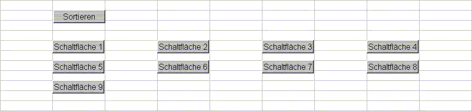

    Hallo Karin,
    die Codes von Dir und Michael habe ich getestet und beide sind richtig gut, wenn ich mit meinem Halbwissen das so sagen darf.
    Die Datei mit dem Code von Dir habe als Anhang beigefügt.
    See you,
    Alex
  2. miriki Erfahrener User
    Meine Berechnung richtet die Buttons zeilenweise aus, dann untereinander. Wenn Du 9 Buttons hast und 4 Spalten Breite einstellst, dann hast Du natürlich 2x 4 Buttons und 1 Button in der 3. Zeile.
    Hast Du zeilenweise von links nach rechts geguckt? Die Sortierung läuft natürlich in gleicher Richtung wie die Platzierung. Zumindest bei mir sortiert das Ding eigentlich klaglos...
    Wenn Du natürlich erst untereinander, z.B. 5 Zeilen lang, dann rechts herüber angeordnet haben willst, dann ist die Berechnung wieder etwas anders. Da Excel-Tabellen aber in der Regel eher schmal und lang sind, war ich von begrenzter Breite und beliebiger Höhe ausgegangen.
    Gruß, Michael
  3. Ag.man Erfahrener User
    Hallo Michael,
    danke für die nette Antwort und Support. Bei Dir scheint es geklappt zu haben. Nur die alphabetische Sortierung meinte ich, die nicht funktioniert. Wenn du Button nachträglich umbenennst, dann fehlt die Sortierung1,2,3..A,B,C...
    Das meinte ich damit, sonst Top wie immer.
    Alex

    Ähm... Dir ist schon klar, daß die Sortierung auch durch irgendwas angeschubst werden muß, ja? Deswegen sitzt da ja dieser "Sortieren" Button auf dem Blatt...
    Wenn Du "Schaltfläche 7" z.B. mal in "Klaus" umbenennst (genau genommen: die Beschriftung änderst, denn der Name bleibt der gleiche...), dann bleibt der Button trotzdem genau an der Stelle stehen. Nach Klick auf "Sortieren" allerdings...
    Ansonsten müßtest Du vielleicht mal genauer beschreiben, was Du mit "funktioniert nicht" eigentlich genau meinst...
    Gruß, Michael

    Keine Ahnung, was da passiert. Der Code setzt eigentlich nur die Eigenschaft "linke obere Ecke" der Buttons. Da werden keine neuen erzeugt und auch Höhe/Breite nicht verändert.
    Du hattest bislang auch nur von einem Tabellenblatt gesprochen.
    Wenn Du 30+ Buttons hast, die auf jeweils ein anderes Blatt verweisen und dort ebenfalls wieder 30+ Buttons hast, also schonmal mindestens 900 in der Mappe insgesamt, dann würde ich mir an Deiner Stelle aber mal grundlegend das Konzept überdenken.
    Eventuell wäre eine ComboBox (so'ne Ausklappliste, auch Drop-Down genannt) sinnvoller. Oder vielleicht auch eine Userform als zentrale Navigation, statt die Buttons auf allen Blättern zu wiederholen.
    Nichtsdestotrotz, auch auf jedem beliebigen Blatt kann man diese Sortierung einrichten. Dazu sind gar nicht mal sooo viele Änderungen notwendig.
    Die eigentliche Sortier-Routine packt man dann in ein Extra-Modul, Das Button-Ereignis ruft dann diese globale Routine auf. Dabei werden dann Parameter übergeben. Als wichtigster wohl zuerst mal das Blatt, auf dem sortiert werden soll. Weiters könnte man die linke obere Position, den Spalten- und Zeilen-Abstand und die Breite der Button-Matrix übergeben, wenn sie denn auf den einzelnen Blättern vielleicht unterschiedlich sein sollten. Durch "optional"-Deklaration der Parameter kann man auch für Default-Werte sorgen.
    Den folgenden Source in einem Code-Modul kannst Du für die ActiveX-Buttons verwenden. Für die Formular-Buttons sind leichte Änderungen notwendig, aber die hatte ich ja schon in den 2 Varianten gepostet.

    ich habe deine hochgeladene Arbeitsmappe getestet: einige Schaltflächenbezeichnungen gibt es doppelt - "Schaltfläche 1" gibt es 13 mal und "dSchaltfläche 9" gibt es 2 mal. Dann musst du dich auch nicht wundern, wenn die Schalter nicht korrekt sortiert werden, denn bei den mehrfach vorkommenden wird immer der selbe Schalter angeordnet und nicht die anderen mit der selben Beschriftung. Lösche alle mehrfach vorkommenden Schalter oder benenne sie um.
    Da es auch einen Schalter "Sortieren" gibt, musst du diesen Teil des Code ändern:
       For Each cmdSchalter In ActiveSheet.Buttons
          If cmdSchalter.Caption <> "Sortieren" Then
             ReDim Preserve arrSchalter(0 To UBound(arrSchalter()) + 1)
             arrSchalter(UBound(arrSchalter())) = cmdSchalter.Caption
          End If
       Next cmdSchalter
    damit dieser Schalter nicht berücksichtigt wird.

    mein Code mit den entsprechenden Änderungen sieht anders aus:
    Sub SchalterSortieren()
       Dim cmdSchalter As Button
       Dim intSchalter As Integer
       Dim lngZeile As Long
       Dim intZaehler As Integer
       Dim intSpalte As Integer
       ReDim arrSchalter(0)
          End If
       Next cmdSchalter
       QuickSort arrSchalter(), 1, UBound(arrSchalter())
       lngZeile = 2
       intSpalte = 1
       For intSchalter = 1 To UBound(arrSchalter())
             If cmdSchalter.Caption = arrSchalter(intSchalter) Then
                cmdSchalter.Top = Rows(lngZeile).Top
                cmdSchalter.Left = Columns(intSpalte).Left
                intSpalte = intSpalte + 1
                Exit For
             End If
          Next cmdSchalter
          ' wenn Spalte 7 erreicht dann wieder mit Spalte 1 beginnen
          If intSpalte Mod 7 = 1 Then
             intSpalte = 1
             lngZeile = lngZeile + 3
          End If
       Next intSchalter

    Es hat tatsächlich funktioniert.
