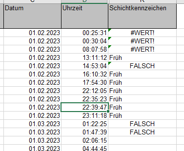

    ich würde bei einem Datensatz die Zeitstempel verschiedenen Schichten zuteilen. Aktuell schaut das ganze so aus:
    Ich möchte die Schichten (Früh: 6-14; Spät 14-22; Nacht 22-06) entsprechend zuordnen mit der Formel =WENN(D8*24>6;"Früh") funktioniert das schonmal für die Frühschicht. Sobald ich aber mehrere hintereinander mache bzw. eine UND formel einfüge für >6 und <14 zerschießt sich alles. Jemand eine Idee wie man das löst? Vielen Dank im Voraus!

    du musst von groß nach klein prüfen, also zuerst auf >22, dann auf >14 und als sonst dann "Früh". Da braucht es kein UND.
    steve1da, 4. August 2023

    Hallo Maciekk,
    falls du dir mit den Wenn-Schachtelungen schwer tust, dann kannst du auch den Sverweis() verwenden. (s. Mappe)
    Gruß Sigi

    R2: =VERWEIS(D2;{0.6.14.22}/24;{"N"."F"."S"."n"})
    R2: =VERWEIS(REST(D2+"2:";1);{0.8.16}/24;{"N"."F"."S"})
    Ich finde es blöd, für kleine Lösungen Dateien runterladen zu müssen, die auch noch das 100fache an Platz belegen und bei einem Forumscrash verschwinden. Daher können diese Formeln hier schon gezeigt worden sein. Aber ich schreibe sie direkt in den Text.
