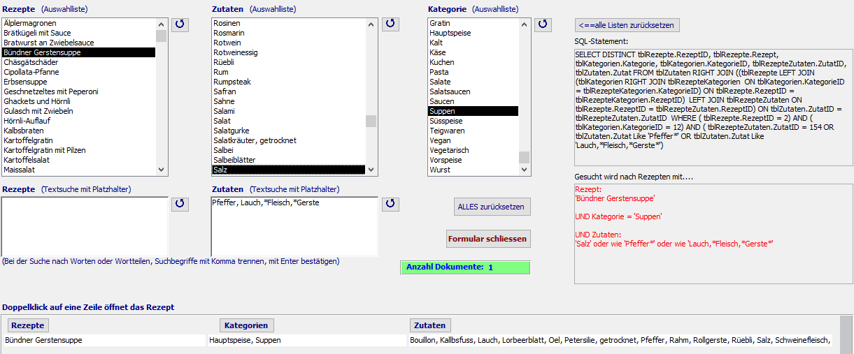

    Guten Abend
    Ich habe eine Rezeptdatenbank, mit der ich auch im Prinzip zufrieden bin.
    Sie hat allerdings einen Haken, was das Suchen/Filtern betrifft. Diese Geschichte ist in meiner DB zu langsam.
    Anstatt jetzt hier einen ellenlangen Code zu posten, lade ich die Datei einfach mal hoch.
    Die Funktion, welche filtern soll, heisst Private Function ListFill(), zu finden und angewendet im Formular frmSuchen.
    Meine Frage, hat jemand eine Idee, wie man diese Suche beschleunigen kann?
    Schon jetzt mal vielen Dank für Antworten.

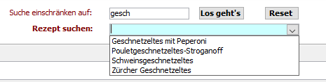

    Auch dir herzlichen Dank für den Input. Ich erinnere mich, dass du meine DB aus dem MOF kennst. Gegenüber der damaligen Version hat es kleine Ergänzungen gegeben.
    1. Ein Rezept kann auch als WORD-Dokument ausgegeben werden.
    2. Es gibt die Möglichkeit ein Rezept zu duplizieren.Hilfreich, wenn man von einem Rezept verschiedene Varianten führen will.
    3. Die Rezeptsuche im Kombifeld kann nach einem Textfragment eingeschränkt werden. Siehe Anhang.
    Wie schon erwähnt, wird es eine Weile dauern, bis ich alle Inputs getestet und verarbeitet habe.
  7. andyfau
    andyfau Erfahrener User
    Ja, das ist die Autofillfunktion, die aber immer vom Anfang des eingegeben Strings ausgeht, wo hingegen der Asterisk (*) ja mehrere Zeichen überprüft, egal ob eins oder mehrere. Das Fragezeichen als Joker ersetzt nur ein Zeichen am Platz. Aber das kennst Du ja sicher.

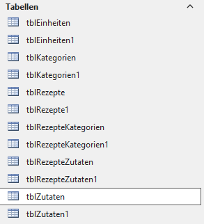

  10. Köbi
    Köbi hat Ahnung
    Hallo Andreas
    Das funktioniert schon, aber man muss es anders angehen.
    Die Tabellen aus der anderen Datenbank importieren. Dann sieht es so aus wie in der Anlage. Die importierten Tabellen haben eine 1 am Schluss, Beispiel tblEinheiten1. Nun die tblEinheiten löschen (Warnmeldungen ignorieren) und die tblEinheiten1 in tblEinheiten umbenennen. Und so weiter bei allen Tabellen. Damit bleiben die Beziehungen der Tabellen erhalten.

    Köbi hat Ahnung
    Hallo doming und Andreas
    Ich bin wieder da. Habe mich mit euren Inputs beschäftigt. Dabei bin ich nicht weiter gekommen.
    Aber ich habe gemerkt, dass die Verzögerung beim Unterformular "frmSuchenUF" liegt, besser gesagt bei dessen Datensatzquelle "qrySuchenUF". In dieser Abfrage wird zweimal die Funktion "fncGetDataFromRS" verwendet (aus dem Modul "mdl_fldWerteInString").
    Diese Funktion gibt den Inhalt eines definierten Feldes aus einem Recordset als
    Variable zurück. Die einzelnen Werte werden durch einen Separator
    getrennt, der in einem Parameter übergeben wird.
    Dass dies ein wenig Zeit braucht, scheint mir logisch.
    Diese dienen dazu, das Filterergebnis lesbar dazustellen. Siehe Anhang.
