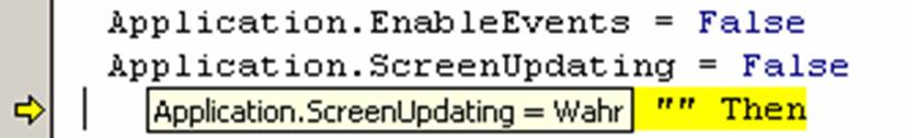

    ScreenUpdating wird nicht gesetzt
    obwohl ich gerade Screenupdating auf False gesetzt habe, zeigt mir VBA im Prozedurschritt (wie man sieht bin ich schon einen Schritt weiter, sprich Scrennupdating müsste auf False stehen!) den falschen Wert an.
    Im Anhang die Grafik - vielleicht weiß ja jemand aus eigener Erfahrung, wo der Haken liegen könnte?
    Danke euch.

    man sollte seinemn Code ab und zu kompilieren. Die Zeile ist Falsc. Da fehlt If ud "" ist zu vielund es wird in englisch programmiert.
    ich hätte wahr "" gelöscht
    Hajo_Zi, 11. August 2010

    kann es sein, dass hier eine Meldung den If-Teil des Codes verdeckt? Oder kennst Du eine Codezeile mit Rahmen? :roll:
    Edgar
    Kallewirsch, 11. August 2010

    relevant ist das, was dargestellt ist: beim Durchhangeln durch den Code wird Screenupdating nicht auf FALSE gesetzt, was die Meldung anzeigt. Da ich mich nicht sooo gut auskenne, kann ich die Frage nicht beantworten, aber ich gehe mal davon aus, dass das nur während des Laufs des Makros durchgeführt wird, im Bearbeitungsmodus kann es nicht FALSE sein, da ansonsten der Bildschirm nicht mehr reagieren würde.
    Ich lasse mich aber gerne aufklären, wenn ich falsch liege.
    Edgar

    Dein Problem kann ich bei mir (Office 2007) reproduzieren. (die Anzeige im Makroeditor)
    Seltsamer Weise, denn ich habe Makros wo ich diese Funktion benutze, und ich weiß das die Bildschirmaktualisierung dabei auch ausgeschaltet wird.
    Ich könnte mir vorstellen das es ein Anzeigefehler im Makroeditor ist.
    Im Netz ist auch mehrfach von diesem Problem zu lesen. Dort werden MS-Updates die Schuld in die Schuhe geschoben.

    Ich muss zugeben dass ich nicht genau ausmachen kann ob der Bildschirm flackert oder nicht. Ich rufe in dem Code einige Calls auf und müsste mal testen, ob ich dort jeweils noch ScreenUpdatings auf False setzen müsste.
