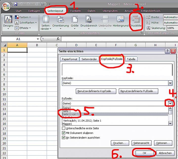

  3. fette Elfe Erfahrener User
    Hallo Sina,
    ich selber benutze Excel-2007, daher weiß ich nicht ob es bei Dir exakt genauso geht.
    Aber schau Dir doch mal das angehängte Bild an.
    Wenn Du die Schritte in der Reihenfolge nachvollziehst sollten Deine Seitenzahlen automatisch funktionieren.
    Ich hoffe geholfen zu haben.
    fette Elfe, 11. April 2012

  5. fette Elfe Erfahrener User
    Hallo Sina,
    okay, da hatte ich Dich missverstanden.
    das was Du möchtest kannst Du im gleichen Optionsfenster unter "Benutzerdefinierte Fußzeile" erreichen.
    Dort gibst Du z.Bsp. im mittleren Feld "&[Seite]+75" ein, und die Zählung sollte ab Seite 76 beginnen.
    (Wegen Kochaktivitäten gerade ungetestet)
  6. vielen lieben Dank! Hat funktioniert!
