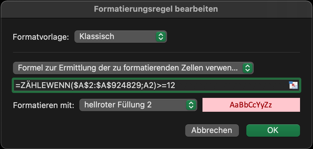

    Hab erstmal vielen Dank für die rasche Antwort. Leider funktioniert das nicht; die Formel müsste so ja stimmen.
    Selektion mehrfach vorkommender Zahlen Bildschirmfoto 2022-01-07 um 12.23.45.png
    Ich habe es erst versucht, in dem ich die ganze Spalte markiert und dann die bedingte Formatierung erfasst habe. So habe ich allerdings das Problem, dass mir auch in Zelle A3 die Formel mit A2 (wie oben im Bild) angegeben wird.
    Dann habe ich versucht, die bedingte Formatierung nur in Zelle A2 (wie oben im Bild) zu erfassen und dann das Format auf die anderen Zellen in Spalte A zu kopieren.
    Beides funktioniert leider nicht. Bereits bei der ersten Kundennummer (Zeilen 2 bis 14) habe ich 13 Einträge, womit die also auch rot sein müsste ... Leider ist dem nicht so.

    Zum Einen, wenn du die ganze Spalte markierst muss das auch in der Formel angepasst werden, also:
    zählenwenn(A:A;A1)>=12
    Die Formel wird übrigens in jeder Zelle der bed. Formatierung gleich angezeigt - intern wird das von Excel angepasst.
    Eine kleine Beispieldatei mit ein paar Datensätzen und der bed. Formatierung wäre hilfreich um zu sehen woran es liegt.
    steve1da, 7. Januar 2022

    23 ist nur 8 mal vertreten, tut aber nix zur Sache. Der "Fehler" ist ein ganz anderer und mir selbst im Screenshot nicht aufgefallen.
    ZÄHLEWENN muss ZÄHLENWENN heißen :)
  7. Vielen herzlichen Dank! ... jetzt funktioniert es.
    Ich habe die Formel "ZÄHLENWENN" wahrscheinlich schon weit über tausendmal benutzt. Vielleicht schon so oft, dass ich nun Formel-blind bin ... Selektion mehrfach vorkommender Zahlen :cool:
