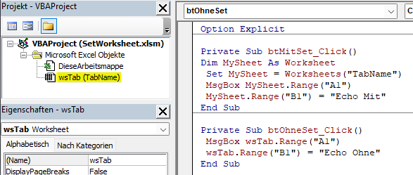

    Ich lese oft in Codes eine Zuweisung eines Worksheets zu einer Variablen, bevor dann über diese Variable auf das Worksheet zugegriffen wird.
    Aber jedes Worksheet hat doch bereits einen Namen, der in den Eigenschaften sogar vernünftig umbenannt werden kann.
    Worin also liegt der Sinn nochmal eine Variable auf das Objekt zu setzen?
    In meinem Beispiel verhalten sich beide Codes identisch:
    Option Explicit
    Private Sub btMitSet_Click()
    Dim MySheet As Worksheet
     Set MySheet = Worksheets("TabName")
     MsgBox MySheet.Range("A1")
     MySheet.Range("B1") = "Echo Mit"
    Private Sub btOhneSet_Click()
     MsgBox wsTab.Range("A1")
     wsTab.Range("B1") = "Echo Ohne"

    Der Codename wird eher selten umbenannt. Zumindest bei den Codes ,die in Foren kursieren. Profis nutzen den Codenamen sicher öfter.
    Die Nutzung von Variablen für Arbeitsblätter ist einerseits, um den Code übersichtlicher und kürzer zu gestalten und Andererseits um den Namen nur einmal im Code schreiben zu müssen, falls sich dieser ändert.
    Wird ein Arbeitsblatt zur Laufzeit erzeugt, kannst du den Codenamen nicht einfach ändern. Du mußt umständlich auf die vbe -componente zugreifen. Beim Blattnamen ist es wesentlich einfacher. Außerdem werden die meisten Leute wohl den Blattnamen nutzen weil der etwas näher liegt um den Code nachzuvollziehen.
    Wie du das schlußendlich für dich machst, ist deine Sache. Irgendwann findest du heraus ob du damit besser fährt oder nicht.
    Für dein Beispiel benötigst du nicht mal den Worksheets-Prefix. Da der Code auf dem Codemodul des Arbeitsblattes läuft

    Dann bin ich also genug Profi, da ich eigentlich immer die Codenamen der Worksheets anstatt der Set-Variante verwende. Set ... = Worksheets(...) notwendig? *;)*
    Wollte nur mal wissen, ob das sonst irgendwo einen Unterscheid macht oder nicht.
    Die Blattnamen können eben auch vom User leicht geändert werden. Und DAS fährt den Code dann sicher an die Wand.
    Das Problem bei neu erstellten Sheets ist leider vorhanden. Vor allem, dass man dazu erst das Trust-Center umstellen muss ist ärgerlich. Zum Glück hatte ich das Problem bisher nur in einem einzigen Projekt. Da hatte ich mir dann aber den Index für spätere Zugriffe gemerkt.
