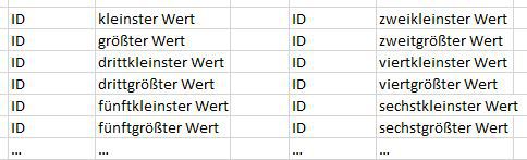

    Es wird automatisiert eine Excel-Datei erstellt, in der ab B19 Werte (je nach Datei unterschiedlich viele) eingetragen sind. Ab A19 stehen die IDs zu den Werten.
    Die Werte werden in zwei Spalten einsortiert. Der Algorithmus dafür soll wiefolgt aussehen:
    Bis eben alle Werte sortiert sind. Ich habe das bisher immer mit =KKLEINSTE und =KGRÖSSTE gemacht, aber da ich jetzt auch unterschiedlich viele Werte (pro Datei zwischen 50 und 2.000) bekomme, kriege ich das auf diesem Weg nicht mehr hin.

  11. Hallo Aloys,
    ich muss die Datei leider noch etwas erweitern. Die Beispieldatei aus meinem Startbeitrag ist dafür immer noch korrekt.
    Die Sortierung soll nicht auf zwei Spalten beschränkt sein, sondern auf bis zu 12 Spalten erweitert werden können. Die Sortiermethode bleibt dabei gleich.
    Beispiel mit 4 Spalten:
    PHP:
             1.-Kleinste   2.-Kleinste   3.-Kleinste   4.-Kleinste
    1.
    -Längste    2.-Längste    3.-Längste    4.-Längste
    5.
    -Kleinste   6.-Kleinste   7.-Kleinste   8.-Kleinste
    5.
    -Längste    6.-Längste    7.-Längste    8.-Längste
    9.
    -Kleinste  10.-Kleinste  11.-Kleinste  12.-Kleinste
    9.
    -Längste   10.-Längste   11.-Längste   12.-Längste
    usw
