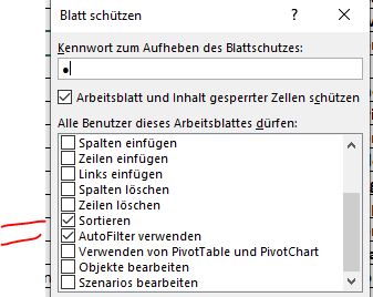

    ich versuche eine Tabelle zu sortieren, bei der ich einige Zellen gesperrt habe.
    Beim Sperren habe ich die Option "Sortieren" extra ausgewählt.
    Trotzdem bekomme ich die Meldung "die zelle oder das diagramm das sie ändern möchten befindet sich auf einem schreibgeschützten blatt".
    Wo ist da der Denkfehler?
    Danke.

    Aus der Excel-Hilfe zum Blattschutz:
    Heißt:
    Alle Zellen des Sortierbereichs müssen ungesperrt sein!
    Nach dem Sinn brauchst Du mich aber nicht fragen!
    Gruß Ralf

    Vielen Dank. D.h. keine Chance nur einen Teil zu sperren und die ganze Tabelle filtern zu können :-/
    juergenl, 1. Dezember 2022

    Mach doch einfach in den Code rein, dass es das Sheet zuerst entsperrt und danach wieder sperrt
    ActiveSheet.Unprotect / ActiveSheet.Protect DrawingObjects:=False, Contents:=True, Scenarios:= _
    False .. (zum Beispiel..)
    Gruss Jürg

    In welchen Code?
    RPP63_neu, 6. Dezember 2022
  6. JueggeG
    JueggeG User
    Ach so dachte Arbeitest mit einem Makro.. Ja dann geht es nicht ohne Entsperren..
