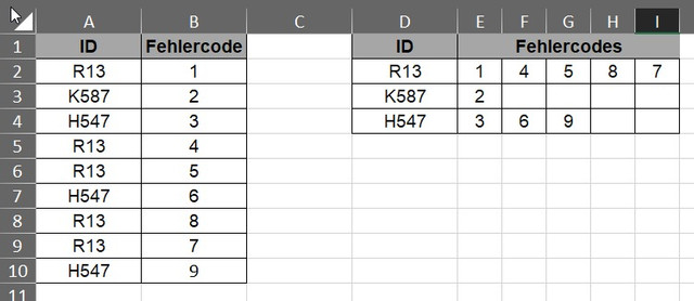

    ich bin auf der Suche nach einer Formel oder Funktion und komme mittlerweile an meine Grenzen. Ggf. kann mir hierzu jmd. von euch helfen.
    Spalte A und B sind der IST-Zustand, Spalte D bis I der SOLL-Zustand.
    In Spalte D möchte ich zu jeder entsprechenden ID (aus Spalte A) die Fehlercodes hintereinander (Spalte E, ...) aufgeführt haben.

    Hallo
    Da du ja ein neues Excel hast, würde das mit pivotieren mit Power Query auch funktionieren.
  6. Erklär doch mal, @PIV
    Mit Spalte markieren und Pivotieren kam ich nicht gerade weit.
    Ich bin da wirklich ein Fast-Noob!

    Hallo Ralf
    Ich bin gegenüber dir ein Sau dummer Junge, ich habe nicht das Fachwissen so wie du, gebe mir Mühe täglich wenn es die Zeit erlaubt was dazu dazulernen, doch im Alter lässt alles nach.
    Erklärungen kann ich selbst sehr sehr schlecht abgeben.
    Aber du hattest Recht mit Pivotieren war es schwieriger als Anfangs gedacht, aber mit Trick 17 hat es geklappt.

    Hallo @PIVQ,
    ich habe mir neugierdshalber deine PowerPivot-Umwandlungen angesehen - ist schon einigermaßen raffiniert der Trick 17.
    Aber was hättest du getan, falls in der Source-Tabelle "Tabelle1" noch eine weitere Zeile angefügt gewesen wäre, zB. mit ID=H547 und Fehlercode=10. Gibt es da eine String-Auflistung mit Listentrennzeichen, die dann wieder in Felder retour-gesplittet werden kann (statt der festen 1-Zeichen-Länge-Splittung, analog zum JOIN und SPLIT in VBA)?

    Habe mal schnell Verfahren was hinzu gefügt, Fehlermeldungen kamen bei mir keine, die Zuordnung stimmte auch.
    Das einzige was sich geändert waren nur die Leerzellen dazwischen, mich würden diese nicht stören.
    Deine Frage muss ich mir nächste Woche mal unter die Lupe nehmen.
    Habe nun mal das Splitten raus genommen.

    Zur Info: Im Prinzip hatte ich dieses vorläufige Ergebnis auch mit einer einfachen PivotTable.
    Auf alle Fälle: nochmals Danke - Was eine endgültige Lösung betrifft, brauchst du dir keine grauen Haare wachsen lassen.

    Sorry hat etwas gedauert, nun bin ich fast ausgeschlafen.
    Nun die versprochene neue Version für alle die es noch Interessiert.
    Der TE meldet sich ja nicht mehr.
    Der nächste Schritt ist lupo 1 Vorschlag in PQ umzusetzen an diesem Beispiel, leider weiß ich noch keinen Rat wie man das macht.
