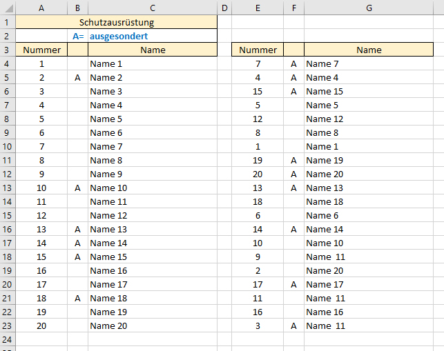

    ich würde gerne in einer sehr langen Liste - ähnlich der im Anhang - sowohl
    im Linken Bereich als auch im rechten Bereich -getrennt/unabhängig voneinander
    die Zeilen mit der Markierung A ausblenden lassen.
    Am liebsten mit der Filterfunktion von Excel.
    Spalte unterschiedlich sortieren/ausblenden liste.jpg
    Geht das?

    mit dem klassischen Filter lassen sich Zeilen nur ganz oder gar nicht ausblenden, nicht aber teilweise.
    Wenn du Excel 365 hast, dann wäre aber die Funktion FILTER eventuell einen Blick für dich wert.

    Du schreibst ja völlig richtig
    »die Zeilen mit der Markierung A ausblenden lassen«
    Da man nur ganze Zeilen filtern kann, ist Dein Wunsch schlicht unmöglich.
    Gruß Ralf

    wenn du jede Liste auf ein eigenes Tabellenblatt legst kannst du über Ansicht -> Fenster Teilen ein 2. Fenster Einblenden. Anschließend lässt du dir dann über Ansicht -> Alle anordnen beide Seiten (Fenster) gleichzeitig anzeigen, sodass du beide Tabellen nebeneinander sehen aber unterschiedlich bearbeiten kannst.

    danke für den Trick - damit kann ich leben
