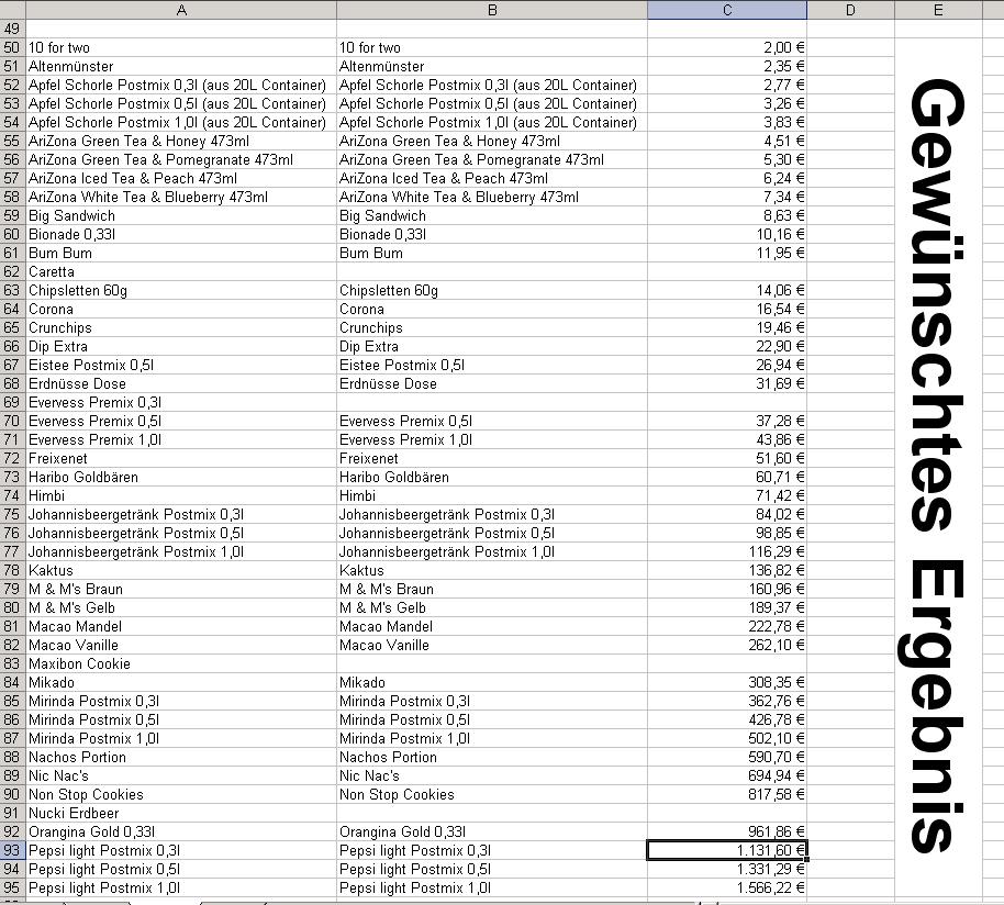

  6. Ist nun ein kleiner Auszug die Euro Werte sind Zufällig und normal nicht so ansteigend.
    Spalte A ist die Hauptspalte in Ihr sind alle Elemente aufgeführt. Spalte C Sind die neuen Daten. Nun muss es so sein, dass Spalte C Inhalte in die gleiche Zeile gesetzt werden wie Spalte A. Wenn da Z.B. Corona steht muss in Spalte C auch Corona sein. Soweit Klar?
    Nun Gehören aber zu Spalte C gewisse Daten wie in diesem Beispiel Eurobeträge (D) und Mengen (E).
    A muss also immer gleich bleiben C sich A anpassen und D und E müssen mit C entsprechend die Zeile ändern.
    Spalten nach einer anderen Spalte Sortieren (Excel 2003) [​IMG]
    Hoffe es ist deutlich geworden und du kannst helfen *Smilie Vielen Dnak
    Karnigel, 29. März 2013

  11. Naja aber das Ergebnis ist ja dann Falsch. Es muss ja praktisch. Die Spalte entsprechend an die richtige Stelle verschieben und nicht nur die Ausgeben bei denen das Ergebnis richtig ist.
    Es müssen alle Daten vorhanden sein nur eben in die entsprechend richtige Zeile verschoben werden.
    Ps: Bild ein Post darüber

  13. Ausgangssituation
    Ergebnis
    Wie du siehst sind in Spalte A mehr Produkte vorhanden als in Spalte B auftauchen. Zu jedem Produkt in Spalte B gehört noch ein Euro Betrag Spalte C.
    Spalte B soll nun also entsprechend Spalte A angepasst werden. Wenn Etwas in Spalte B nicht auftaucht soll es einfach frei gelassen werden. Die Zugehörigen Eurobeträge sollen natürlich bei den entsprechenden Produkten in der Spalte B bleiben.
    Dieses Beispiel ist ein wenig vereinfacht. Bei der eigentlichen Problematik geht es um wesentlich mehr Produkte und hinter den Beträgen steht noch eine Spalte mit einer Menge.

  14. Hallo,
    auch zwei Bilder sind keine Datei!
    Im Übrigen: Zwischen dem Ergebnis meines Vorschlages (falls du ihn mal umgesetzt hast) entspricht doch vollumfänglich deinem jetzt dargestellten gewünschten Ergebnis. Falls du hier anderer Ansicht bist, bin ich dir für entsprechende Angaben dankbar.
    -RaBe-
