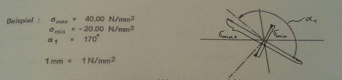

    Ich hab im Studium ein Messtechnikpraktikum gehabt, bei dem Dehnungsmessstreifen ausgemessen wurden.
    Diese wollen nun ausgewertet werden.
    Hierzu hab ich mir eine Excel gemacht, weil ich das ja lernen will und sich sowas denke ich gut eignet.
    Jedenfalls errechnet meine excel mir jetzt schon aus jeweils drei messwerten, die von DMS unter jeweils 45° Stammen, die Hauptspannungen sowie den winkel hin zur hauptspannung.
    Diese Müssen jetzt auch noch gezeichnet werden. Es soll also für jedes dieser Wertepaare ein kleiner Graph angelegt werden, der ein Koordinatensystem zeigt, in dem im linken obenren und unteren Quadreanten immer gestrichelt die Winkelhalbierende dargestellt ist. Ausgehend von der Winkelhalbierenden soll nun in dem vorher errechneten Winkel die Maximale Spannung im Maßstab angetragen werden, und 90° dazu die minimale. Diese sollen an ihren Enden Einen pfeil nach außen haben, wenn sie positiv sind und einen pfeil nach innen, wenn sie negativ sind. Ich hänge ein Bild zur verdeutlichung an.
    Davon Gibt es dann insgesamt 27 Bildchen, die alle auf einem DIN A4 blatt ausgedruckt werden sollten
    Ist sowas mit excel überhaupt möglich? Und wenn ja kann mit bitte jemand die Funktionen dafür sagen?

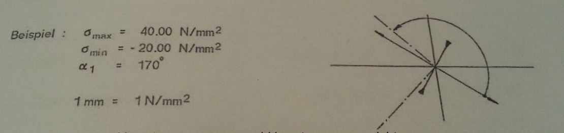

    ich versuchen mal das nochmal genauer zu erklären. Ich habe das bild mal beschriftet. Also die X und Y Achse sind kein richtiges koordinatensystem sondern zeigen nur die Richtung, bekommen also keine Beschriftung und es werden auch keine Punkte über eine X,Y Koordinate definiert. Dann gibt es diese Gestrichelten 2 Linien, die die Richtung der Dehnungsmessstreifen zeigen. Von dem Oben Links aus wird nun der winkel Alpha im Uhrzeigersinn gemessen und unter diesem Winkel wird durch den Mittelpunkt die Spannung Sigma max aufgetragen. Der Winkel zeigt damit den tatsächlichen WInkel,unter dem diese Spannung in meinem Bauteil auftritt und die Länge soll die Größe der Spannung zeigen. und von dieser Spannung Sigma max unter 90° kommt dann nach dem selben Schema die Spannung Sigma min. Die Beiden Spannungnen bekommen dann noch Pfeile an den enden Die nach außen zeigen für positive Werte und nach innen zeigen für negative Werte.

    so etwas kann man nicht mittels Excel-Diagramm darstellen.
    Wenn alles sozusagen nicht maßstäblich ist (weil es keine Koordinatenpunkte gibt) kannst du doch einfach Formen aus den Illustrationen verwenden und diese entsprechend zusammenstellen. Anschließend kannst du sie gruppieren, sodass sie als Ganzes vorliegen und Einzelteile nicht verschoben werden können.

    mir ist gerade eingefallen dass man sich aus den Längen und den Winkeln ja die Anfangs und Endpunkte der Linien berechnen kann.
    Damit könnte ich es dann zeichnen oder?

    sobald man X- und Y-Koordinaten hat, kann man so etwas auch mittels Excel-Diagramm darstellen - sollte eine rein trigonometrische Berechnung sein. Aber da ich mich mit der fachlichen Seite deiner Aufgabenstellung nicht auskenne und du meine Frage bezüglich Abtragung welcher Parameter nicht beantwortet hattest, habe ich mich mit diesem Vorschlag bedeckt gehalten. :)
