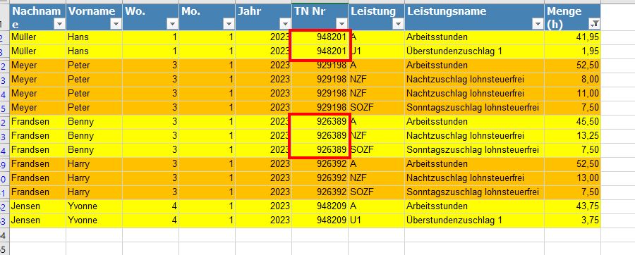

    ich benötige einmal Hilfe für folgendes Thema:
    Ich habe eine Tabelle mit verschiedenen Indizes, die aber mehrfach vorkommen können
    Ein Block hat immer die gleiche TN-Nr., den gleichen Namen und die gleiche Nummer für die KW, die darin enthaltenen Leistungen enthalten immer die Arbeitstunden und verschiedene Zuschlagsarten. Ich möchte nun alle Arbeitsstunden mit mehr als 40 Stunden + die dazugehörigen Zuschläge, so dass ich am Ende sehe, welche Wochen mehr als 40 Stunden hatten und die Zuschläge in der gleichen Woche Ich hänge einmal eine verkürzte Ausgangstabelle an und wie das Ergebnis aussehen soll. Da die Originaltabelle mit über 500 Zeilen ziemlich groß ist ist es schon sinnvoll, die Daten schneller filtern zu können.
    Folgende Lösungsvarianten sind hier möglich: Spezialfilter, Funktion FILTER oder optional auch ein Makro.
    Ich bin da ergebnisoffen, Hauptsache es führt zum Ziel, da ich hier nicht weiterkomme.
    zur Erklärung beim Ergebnis: ich habe die Zeilen farblich abgesetzt, damit man das besser lesen kann und die Umrandungen in der Spalte TN-Nr. habe ich gesetzt, damit man den verbindenden Index besser sieht. Ich benötige eine Lösung, die schaut, welche Datensätze zu einem TN gehören und welcher TN Arbeitsstunden hat, die > 40 Stunden sind, sind beide Bedinngungen erfüllt, müssen die Arbeitsstunden > 40 Stunden und die dazugehörigen Zuschläge des gleichen TN angezeigt werden. Die Lösung sollte so gestaltet werden, dass die TN-Nr. automatisch erkannt wird (dynamische Abfrage oder Array) und nicht manuell angegeben werden muss.

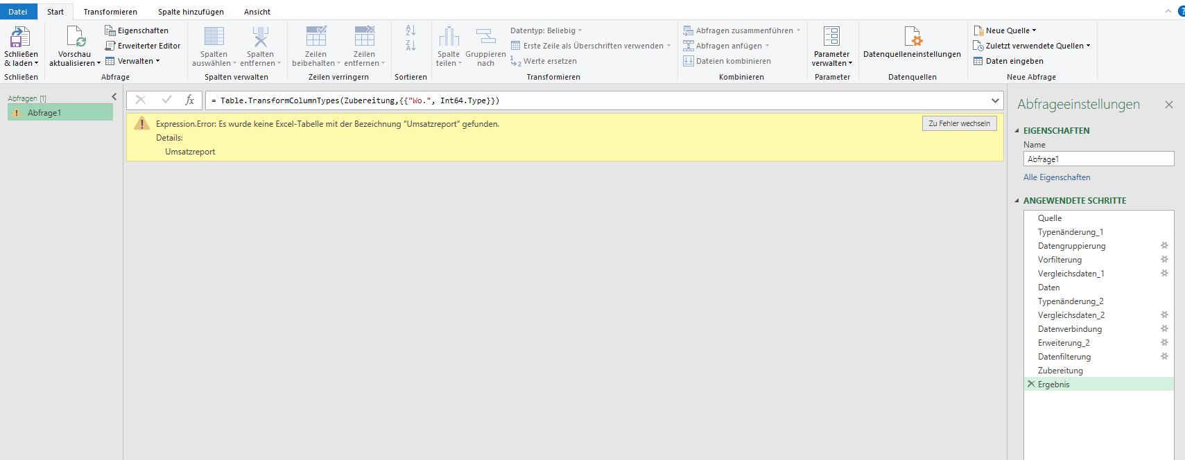

    1. Die Abfrage erkennt meine Quelle nicht, wenn ich den Code richtig gelesen habe, will er ja die aktuell offene Arbeitsmappe und darin das Arbeitsblatt "Tabelle1" oder in meinem Fall "Umsatzreport" auslesen, allerdings wird das Arbeitsblatt nicht gefunden, Fehlercode "Expression.Error: Es wurde keine Excel-Tabelle mit der Bezeichnung "Tabelle1" gefunden" Ich hatte den Namen auch auf "Umsatzreport" an allen Stellen geändert, aber da bekomme ich die gleiche Nachricht, nur dass dann der Umsatzreport nicht gefunden wird. Ich will aber nicht, dass die Basis eine statische Datei ist, sondern nur das Arbeitsblatt und das sollte doch mit dem Code funktionieren. Wenn ich eine Bezug auf eine bestimmte Datei nehme, müsste ich in der Query jedesmal den kompletten Dateinamen ändern, richtig? Wie wäre denn dann die richtige Bezeichnung? Die Bezeichnung, wie beim SVERWEIS funktioniert nicht, da habe ich das hier probiert: "90037571_Knaus_Umsatzreport_zu_RG_DE03459517.xlsm]Umsatzreport", aber gleiche Fehlermeldung
    Das wäre die Version mit Dateiname, ohne Dateiname ist nur "Umsatzreport". Eigentlich weist doch der Eintrag
    Excel.CurrentWorkbook auf die aktuell geöffnete Datei hin, so dass ich den tatsächlichen Dateinamen nicht benötige, richtig?
    Ich habe es mit Umsatzreport probiert, mit dem Dateinamen+Umsatzreport, immer bekomme ich die Meldung, dass es das Arbeitsblatt Umsatzreport nicht gibt, aber es ist da.
    Das ist jetzt mein geänderter Code:
    let
        Quelle = Excel.CurrentWorkbook(){[Name="Umsatzreport"]}[Content],
        Typenänderung_1 = Table.TransformColumnTypes(Quelle,{{"Nachname", type text}, {"Vorname", type text}, {"Wo.", type text}, {"Mo.", Int64.Type}, {"Jahr", Int64.Type}, {"TN Nr", Int64.Type}, {"Leistung", type text}, {"Leistungsname", type text},{"Preis#(lf)(€)", type number},{"Menge#(lf)(h)", type number},{"Zuschlag#(lf)(%)", type number},{"Netto#(lf)(€)", type number}}),
        Datengruppierung = Table.Group(Typenänderung_1, {"Nachname", "Vorname", "Wo.", "Jahr", "Leistung"}, {{"Summe", each List.Sum([#"Menge#(lf)(h)"]), type nullable number}}),
        Vorfilterung = Table.SelectRows(Datengruppierung, each [Summe] >= 40),
        Vergleichsdaten_1= Table.AddColumn(Vorfilterung, "Daten", each [Nachname]&[Vorname]&[#"Wo."]),
        Daten = Excel.CurrentWorkbook(){[Name="Umsatzreport"]}[Content],
        Typenänderung_2 = Table.TransformColumnTypes(Daten,{{"Nachname", type text}, {"Vorname", type text}, {"Wo.", type text}, {"Mo.", Int64.Type}, {"Jahr", Int64.Type}, {"TN Nr", Int64.Type}, {"Leistung", type text}, {"Leistungsname", type text}, {"Preis#(lf)(€)", type number},{"Menge#(lf)(h)", type number},{"Zuschlag#(lf)(%)", type number},{"Netto#(lf)(€)", type number}}),
        Vergleichsdaten_2 = Table.AddColumn(Typenänderung_2, "Daten", each [Nachname]&[Vorname]&[#"Wo."]),
        Datenverbindung = Table.NestedJoin(Vergleichsdaten_2, {"Daten"}, Vergleichsdaten_1, {"Daten"}, "Umsatzreport", JoinKind.LeftOuter),
        Erweiterung_2 = Table.ExpandTableColumn(Datenverbindung, "Umsatzreport", {"Daten"}, {"Daten.1"}),
        Datenfilterung = Table.SelectRows(Erweiterung_2, each ([Daten.1] <> null)),
        Zubereitung = Table.RemoveColumns(Datenfilterung,{"Daten.1", "Daten"}),
        Ergebnis = Table.TransformColumnTypes(Zubereitung,{{"Wo.", Int64.Type}})
    in
        Ergebnis

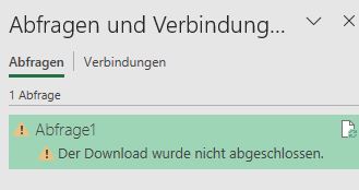

    Anbei die Fehlermeldungen und die Ansicht meiner Tabellenblätter in der Originaldatei
    Spezialfilter für zusammengehörige Datenblöcke erstellen Fehlermeldung_Abruf_Originaldatei_erweiitert.JPG Spezialfilter für zusammengehörige Datenblöcke erstellen Fehlermeldung_Abruf_Originaldatei.JPG Spezialfilter für zusammengehörige Datenblöcke erstellen Arbeitsblätter_Originaldatei.JPG

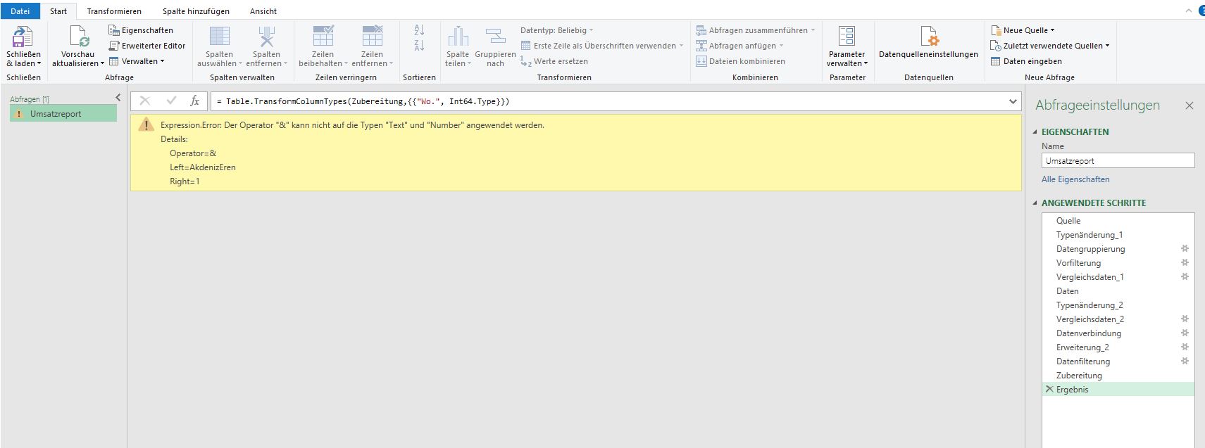

    jetzt meckert die PQ etwas anderes an:
    Spezialfilter für zusammengehörige Datenblöcke erstellen Fehlermeldung_Ausdruck.jpg
    Ich dachte eigentlich der Ausdruck & steht gerade für das Verketten von Texten und Zahlen.
    let
        Quelle = Excel.CurrentWorkbook(){[Name="Tabelle1"]}[Content],
        Typenänderung_1 = Table.TransformColumnTypes(Quelle,{{"Nachname", type text}, {"Vorname", type text}, {"Wo.", Int64.Type}, {"Mo.", Int64.Type}, {"Jahr", Int64.Type}, {"Belegart", type text}, {"Rechnungs-#(lf)datum", type datetime}, {"TN Nr", Int64.Type}, {"Leistung", type text}, {"Leistungsname", type text}, {"Preis#(lf)(€)", type number}, {"Menge#(lf)(h)", type number}, {"Zuschlag#(lf)(%)", Int64.Type}, {"Netto#(lf)(€)", type number}}),
        Daten = Excel.CurrentWorkbook(){[Name="Tabelle1"]}[Content],
        Typenänderung_2 = Table.TransformColumnTypes(Quelle,{{"Nachname", type text}, {"Vorname", type text}, {"Wo.", Int64.Type}, {"Mo.", Int64.Type}, {"Jahr", Int64.Type}, {"Belegart", type text}, {"Rechnungs-#(lf)datum", type datetime}, {"TN Nr", Int64.Type}, {"Leistung", type text}, {"Leistungsname", type text}, {"Preis#(lf)(€)", type number}, {"Menge#(lf)(h)", type number}, {"Zuschlag#(lf)(%)", Int64.Type}, {"Netto#(lf)(€)", type number}}),
        Datenverbindung = Table.NestedJoin(Vergleichsdaten_2, {"Daten"}, Vergleichsdaten_1, {"Daten"}, "Tabelle1", JoinKind.LeftOuter),
        Erweiterung_2 = Table.ExpandTableColumn(Datenverbindung, "Tabelle1", {"Daten"}, {"Daten.1"}),
    in
        Ergebnis
    Das ist jetzt noch einmal der geänderte Code, jetzt bekomme ich zwar keine Fehlermeldung mehr, dass es die Tabelle nicht gibt, aber dafür die andere Fehlermeldung mit dem Ausdruck &
