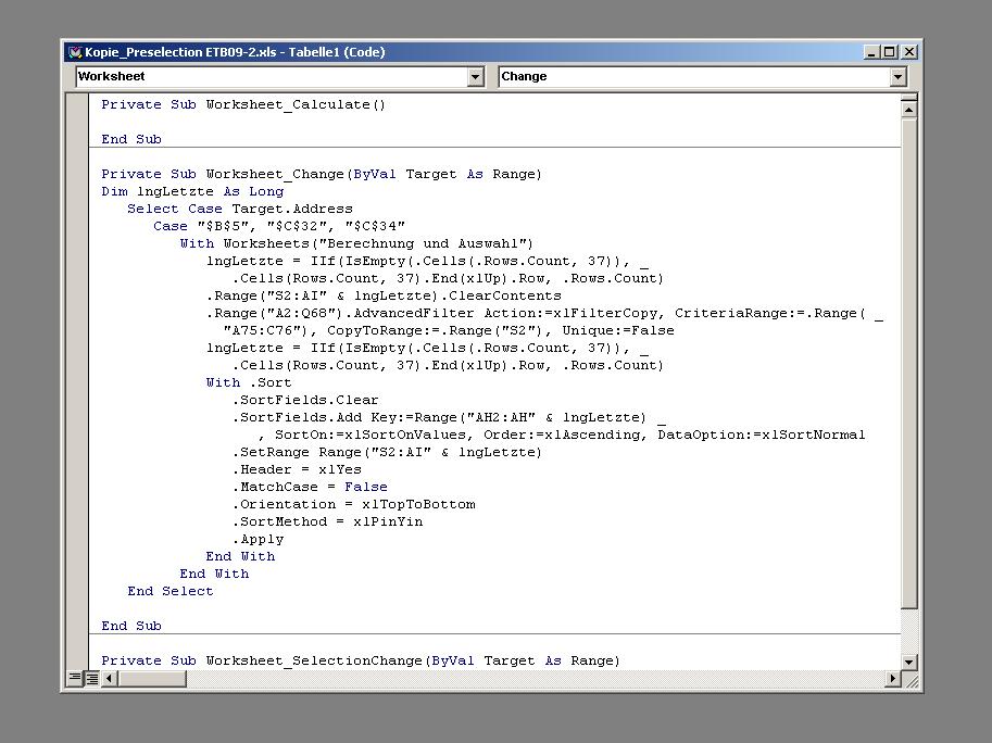

  3. Mario944 Erfahrener User
    Also ich hab nur das Makro eingebaut und umgebastelt, dass du vorher hier gepostet hast.
    Meine originalversion sieht so aus:
    Meine Erklärung: B5, C32, C34 sind meine Kriterien
    Spalte 37 ist die Spalte, in die eingefügt werden soll
    S2:AI ist der Ergebnisbereich, wo die Filterung hinkopiert werden soll
    A2:Q68 Wertebereich
    A75:C76 Kriterienbereich
    AH2:AH die zu sortierende Spalte

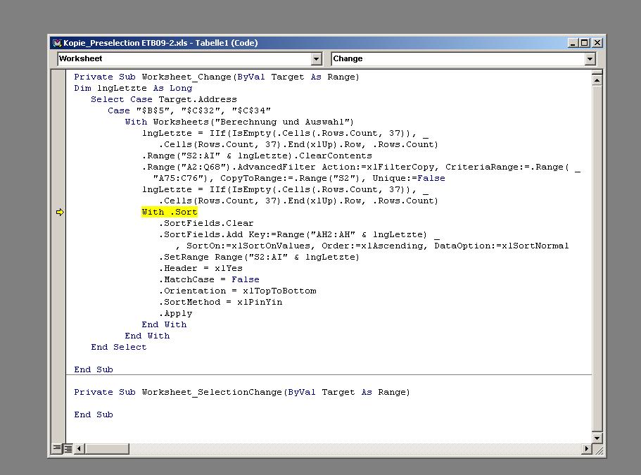

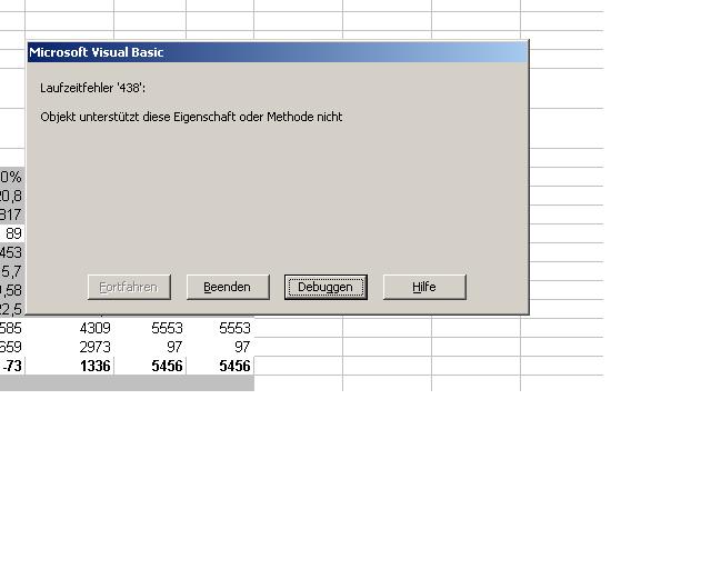

  5. Mario944 Erfahrener User
    So, dann hier mal anbei zwei Screenshots zu den Fehlermeldungen.
    Spezialfilter. Ja, mal wieder Makro3.JPG Spezialfilter. Ja, mal wieder Makro2.JPG
  6. Beverly
    Beverly Erfahrener User
    wo tritt der Fehler bei dir auf - in Excl2010 oder in Excel2003?
    Wie ich schon geschrieben habe - ich kann das Problem nicht nachvollziehen, denn bei mir (Excel2010) tritt er nicht auf.
    Wenn der Fehler in Excel2003 auftritt, kann ich dir leider nicht weiterhelfen, da du deinen dort aufgezeichneten Code nicht posten möchtest.

  7. Mario944 Erfahrener User
    Ich arbeite nur mit Excel2003.
    Die zwei Bilder sind die Fehlermeldungen bei meiner Version.
    Da ich VBA-Anfänger bin, weis ich grade nicht genau, was du zur genauen Fehlerkorrektur benötigst
  8. Beverly
    Hi Mario,
    noch einmal ganz genau zum Mitschreiben: wie ich schon geschrieben hatte, hat Excel2003 andere Sortierbefehle als Excel2010. Deshalb musst du das Sortieren mit Excel2003 aufzeichnen und hier den aufgezeichneten Code posten, damit ich alles dann an den bestehenden Code anpassen kann. Excel2010 kann auch mit den Befehlen von Excel2003 sortieren, nur nicht umgekehrt.
