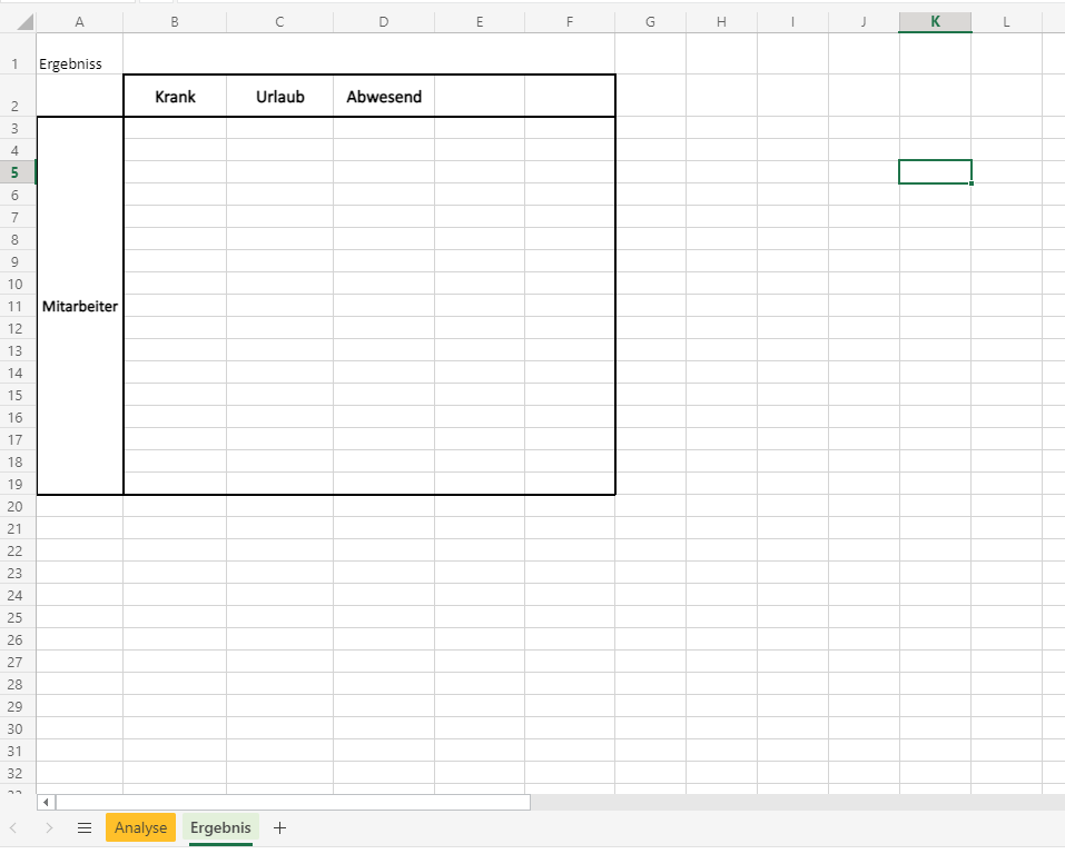

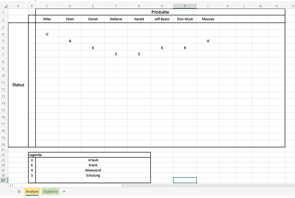

    Also folgendes - Auf der Tabelle.Analyse, tragen wir jeden Morgen den aktuellen Status der Einzelnen Mitarbeitern ein. Es sind bei uns natürlich sehr viel mehr MA vorhanden als in diesem beispiel Tabelle zu sehen ist.
    Wenn die Analyse fertig ist, möchte ich, dass die Ergebnise auf der "Ergebnise"-Mappe, NUR die MA aufzeigt, welches einen Status-buchstabe(wie auf der "Legende" in der tabelle zu sehen ist) zugewiesen bekommen haben! -
    Genau diese Werte bzw. MA möchte ich danach weiterleiten an die Kollegen und diese müssen, wie schon erwähnt, anklickbar sein.

    Hier mal die Formel für die Spalte "Krank", die beiden anderen schaffst du alleine.
    =WENNFEHLER(INDEX(Analyse!$C$2:$J$2;AGGREGAT(15;6;SPALTE(Analyse!$C$2:$J$2)-2/(Analyse!$C$3:$J$20="k");ZEILE(A1)));"")
    Die Formel in B3 und dann nach unten ziehen.
