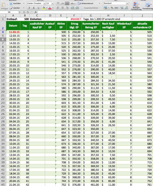

  3. Kein Problem - reicht ein Bildschirmfoto oder soll ich die Tabelle auf eine Internetseite hochladen?
    Anbei mal das Bild:
    Spezielle Anfrage "Suche in Spalte nach bestimmter Zahl",... Bildschirmfoto 2015-04-29 um 09.36.28.jpg

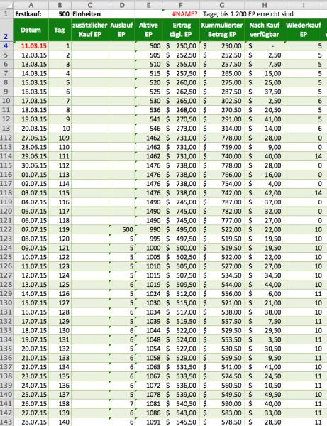

    Wie gesagt, es geht um die Spalte "E". Die Werte sinken aber nach 120 Tagen kurz wieder und steigen danach wieder an.
    Siehe hier Spezielle Anfrage "Suche in Spalte nach bestimmter Zahl",... Bildschirmfoto 2015-04-29 um 09.38.36.jpg
    Danke schonmal!!!!

    Es geht also um die Zelle F8 ich habe aktuell mit Wenn-Dann-Formeln gearbeitet (von 10 - 400 in 10er-Schritten) - aber da werde ich ja nie fertig...
