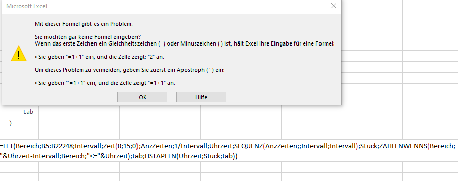

    da wird mir beim Eingeben schon schwindelig ;) Dankeschön! Ich bin nur ein Otto-Normal-Nutzer, daher komme ich mit der Pivottabelle schon nicht zurecht. Dort werden nur die ersten 10.000 Einträge angezeigt und selbst da weiß ich nicht, ob das so richtig ist...Die Zeiten habe ich umgewandelt. Wenn ich die Formel mit Zählenwenns so eingebe, bekomme ich nur 0 raus. Bei der zweiten Formel bekomme ich eine Fehlermeldung. Spitzenstunde berechnen upload_2023-9-13_12-49-25.png

    wenn du die Formel tatsächlich so eingegeben hast, wie im Screenshot unten dargestellt, dann brauchst du dich nicht zu wundern, denn die Klammersetzung am Ende der Formel stimmt nicht. Die vorletzte Klammer gehört direkt hinter Stück und nicht hinter tab. Kopier die Formel doch einfach direkt aus meinem Beitrag in die Formelleiste oder (nach einem Doppelklick) in die Zelle. Die Zeilenumbrüche stören nicht. Und der Bereich darf gerne über die komplette Spalte gehen. Das stört Zählenwenns() nicht.
    Übrigens: so verwirrend ist die Formel nicht. Zumindest, wenn du die Zeilenumbrüche stehen lässt. Der erste Parameter jeder Zeile definiert eine Variable, der zweite deren Inhalt. So bleibt die Formel gut lesbar.

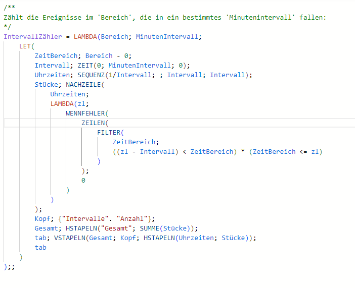

    in der beiliegenden Datei habe ich dir in den Namensmanager die benutzerdefinierte LAMBDA-Funktion
    =IntervallZähler( Bereich; MinutenIntevall )
    eingefügt. Wie diese aufzurufen ist, habe ich dir an mehreren Beispielen gezeigt:
    zB. in Zelle D4: =IntervallZähler($B$5:$B$22248;15) um die Anzahlen in 15-Minutenintervallen anzuzeigen, oder
    zB. in Zelle G4: =IntervallZähler($B$5:$B$22248;30) um die Anzahlen in 30-Minutenintervallen anzuzeigen, usw.
    Die Uhrzeiten im Bereich dürfen auch als Texte vorliegen (so wie in deiner Originaldatei).
    Und hier die LAMBDA-Funktion in strukturierter Form:
    Exl121150, 13. September 2023
