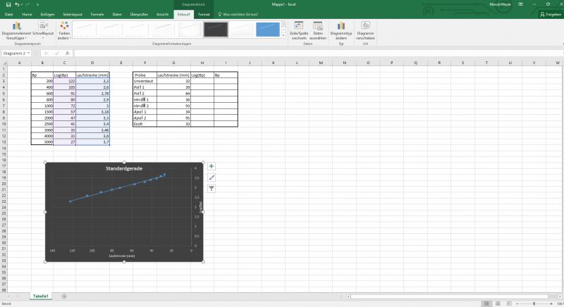

    Moin Leute,
    ich stehe momentan vor einem kleinen Problem mit meinen nicht vorhandenen Excel-Skills.
    Auf dem Bild zu sehen ist mein Versuch, bestimmte Punkte auf einer ausgleichsgeraden anzulegen.
    Die Gerade stammt aus der linken Tabelle, nun soll ich die Werte der rechten Tabelle auf dieser Geraden anzeigen lassen und die entsprechenden Werte auf der Y-Achse ermitteln. Auf dem Millimeterpapier würde das ja ganz einfach sein, z.B. bei 32mm auf der X-Achse nach oben gehen, bis ich die Gerade schneide und dann senkrecht dazu zur Y-Achse. Gibt es die möglichkeit das gleiche auch mit Excel zu machen, damit ich "genauere" Werte bekomme?
    Orditori, 9. Mai 2016

  3. Orditori Neuer User
    Ok, soweit bin ich gekommen. Die Trendlinie müsste so passen, fehlen nur noch die entsprechenden Punkte aus der rechten Tabelle bzw es würde mir schon reichen die entsprechenden werte auf der Y-Achse zu sehen, bei denen sie die Trendline schneiden würden. Die Werte die ich in die rechte Tabelle für Bp und Log(Bp) eingesetzt habe stammen vom Millimeterpapier und sind... naja, sie sind wohl wahrscheinlich ausreichend, aber eine Lösung via Excel wäre schon schöner.
    Den Anhang Mappe2.xlsx betrachten
  4. Beverly
    Beverly Erfahrener User
    Standardgerade Y-Wert anzeigen lassen.
    Du kannst dir im Diagramm die Trendlinienformel anzeigen lassen und mit ihrer Hilfe die gewünschten Y-Werte berechnen.
    Bis später,
    Karin
    Beverly, 9. Mai 2016
  5. Orditori Neuer User
    Ahh, vielen dank für die Hilfe! Auf die Idee mit der Geradengleichung bin ich gar nicht gekommen!
    Manchmal steht man einfach wie der Ochse vorm Berg vor seinen Daten und weiß damit nichts anzufangen :D
    Danke noch mal und schöne Pfingsten wünsch ich dir.
    Orditori, 11. Mai 2016
