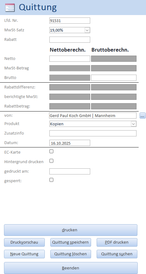

    Ja, aber der Datensatz wird ja erstmal nicht gesperrt
    Das eine Problem ist ja auch, wenn ich eine neue Quittung möchte zeigt er einen Namen im Feld an und zwar der letzte der ausgewählt worden ist

    Klar, mein Fehler, wenn in QKunde nichts steht, wird das Feld ja auch nicht bearbeitet, also steht der Kram vom letzten Datensatz noch drin. Besser also
    Me.txtKunden = Nz(Me.txtQKunde, "")
    Dass man das Textfeld nicht bearbeiten kann, muss irgendwie mit dem AllowEdits zusammenhängen. Im Direktfenster lässt sich prima abfragen, ob AllowEdits gerade true oder false ist. Vielleicht guck ich mir das später nochmal an.

    Hallo Doming,
    ich hab mir jetzt irgendeinen Müll eingebaut....
    Private Sub Form_AfterUpdate()
    Me.AllowEdits = Not Me.cboSperren
        If Me.cboSperren = True Then
            Me!löschen.Enabled = False
            Me!speichern.Enabled = False
        Else
            Me!löschen.Enabled = True
            Me!speichern.Enabled = True
        End If
        If Nz(Me.txtQKunde, "") <> "" Then Me.txtKunden = Me.txtQKunde

    Moin Stephan,
    weißt Du, was die Zeilen bewirken, die Du jetzt hinzugefügt hast?
    Die Sub Form_AfterUpdate kannst Du ersatzlos löschen.
    Die erste von mir vorgeschlagene Zeile ebenso.
    Private Sub Form_Current()
       Me!löschen.Enabled = Not Me.cboSperren
       Me!speichern.Enabled =Not Me.cboSperren
       Me.Refresh
    dürfte reichen.
    Mein „schreib das ins AfterUpdate” bezog sich auf die Speicherung des nachträglichen Eintrags in das Feld.
    Da das Feld QKunde aber aus Firma & Ort besteht, ist das etwas aufwändiger.
    Hast Du weiter anaylsiert, ob und wie Du den Schreibschutz des Feldes umgehen kannst?
    Dieses sperren/nichtsperren in jeder Sub kann es ja auch nicht sein. Aber ich sehe nicht, dass sich da jemand Gedanken macht, deswegen ist meine Motivation jetzt etwas gedämpft.

    Hallo Doming,
    ich habe mittlerweile herausgefunden was es damit auf sich hat, damit soll verhindert werden, das ein nachträgliches ändern einer Quittung gemacht werden kann.
    Und das wurde damals auf die schnelle gemacht, weil das alte Quiitungsteil mit F&A programmiert wurde, und der MwSt. Satz fix einprogrammiert war, da aber der damaliger Ersteller verstorben war und keine Ahnung davon hatte und es auch nirgends einen Quellcode gab musste man damals wegen der Coronaregeln -> niedrigere MwSt.Sätze auf was Neues setzen.
    Jetzt soll es alles noch besser werden und ich soll mal schauen was geht ...
