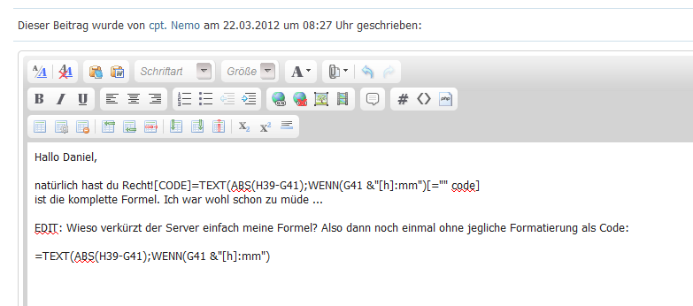

    EDIT: Wieso verkürzt der Server einfach meine Formel? Also dann noch einmal ohne jegliche Formatierung als Code:
      &"[h]:mm")
    ich glaub, ich bin doof ... :( Der Code ist im Bild.
    </h39;"-"
