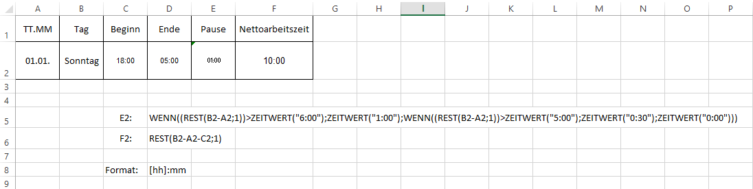

    Hallo Zusammen,
    ich bin neu im Forum und benötige etwas Unterstützung bei der Erstellung eines Stundenzettels.
    Ich habe das Ziel, dass ich aus meiner eingegebenen Nettoarbeitszeit die Feiertags- und Nachtzuschläge ausrechnen kann.
    Dargestellt werden soll alles im Uhrzeit-Format. (siehe beigefügter Ausschnitt)
    Ich suche eine Möglichkeit die Beginn und Ende Zeit folgendermaßen aufzuteilen um die anteiligen Zuschläge zu berechnen :
    Nachtzuschlag 25%: 20:00-00:00 Uhr
    Nachtzuschlag 40%: 0:00-04:00 Uhr
    Nachtzuschlag 25%: 04:00-06:00 Uhr
    Ich habe bisher nur Beispiele gefunden, dass es über eine zweite Beginn-Ende Angabe funktioniert.
    Dieses möchte ich zwingend vermeiden.
    Könnt Ihr mir hierbei helfen?
    Besten Dank.
    Thomas

  4. Sigi.21 Erfahrener User
    Stundenzettel - Nachtzuschläge Aufteilen
    Hallo Thomas,
    aus dem Bild kann ich entnehmen, dass die Pause von der Arbeitszeit abgezogen werden soll. Daraus schließe ich, dass nur die Netto-Arbeitszeit (ohne Pause(n)) bezahlt wird.
    Ferner hast du drei Zuschlagsbereiche in der Nacht. Da die Pause nicht bezahlt wird, musst(!) du schon die Pausenzeiten exakt angeben, damit sie bei den drei Zuschlagsbereichen (25%/40%/25%) korrekt abgezogen werden können/kann. Oder ist/sind die Pause(n) immer nur in einem Bereich?
    Ein Bild hilft nicht viel, und wenn die angegebenen Formeln mit dem Bild nicht übereinstimmen, erst recht nicht. Du rechnest B2-A2 (= Sonntag - 01.01.)??? In diesem Punkt muss ich Hajo Recht geben.
    Also bitte exakt erklären, was denn nun gesucht wird.
    Gruß Sigi
    Sigi.21, 9. Dezember 2022

  6. Thomy1506 Neuer User
    ja stimmt. Die Lage der Pausen ist noch ein Problem. Diese kann auch variieren.
    Dies lassen wir erstmal außen vor. Mir geht es vorrangig darum, ob und wie ich aus dem Ergebnis der "Beginn" - "Endzeit" die Zeitanteile herausrechnen kann um die Zuschläge zu berechnen. Über die Lage der Pause, muss ich mir noch Gedanken machen wie man das automatisiert ausgeben kann und die Berechnung integriert, je nachdem wann der Dienst beginnt und endet...
    Die Exceldatei hab ich aktualisiert.
    Die Rot-Markierten Zellen sollen die Ergebnisse ausgeben.
    Diese habe ich ohne großen Formelbezug eingegeben. Ich hoffe so ist es eindeutig erkennbar worum es mir geht.
    Besten Dank.
    Thomas
    Thomy1506, 9. Dezember 2022
