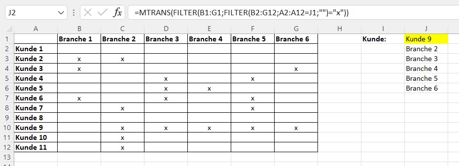

    Moin.
    Ich habe eine Datentabelle mit Kundennamen in Zeilen und Branchen in Spalten. Ist ein Kunde in Branche A, B, C usw. Habe ich ein X dafür gesetzt. Am Anfang dieses ganzen Dokuments habe ich Makrobuttons, auf denen die Branchen stehen. Klicke ich auf eine Branche werde ich zu dem dazugehörigen Tabellenblatt weitergeleitet, welches mir alle Kunden, die in dieser Branche sind, anzeigt. Realisiert wurde dies über eine Wenn Funktion (Wenn x in der Datentabelle dann Namen ausgeben).
    Jetzt wollte ich mich daran probieren folgendes zu machen: Ich gebe einen Namen über ein Suchfeld ein (öffnet sich durch Makrobutton) und bei Eingabe komme ich ebenfalls zu einem Tabellenblatt, welches mir alle Branchen, in die der Kunde ist, anzeigt. Ich habe jedoch Schwierigkeiten dies umzusetzen. Kann mir da jemand aushelfen?

  4. {Boris} Erfahrener User
    Suchbutton mit Eingabe eines Namens und Anzeige von Ergebnissen
    welche Excelversion habt ihr im Einsatz?
    {Boris}, 5. Oktober 2022
  5. {Boris} Erfahrener User
    für xl365 z.B. so, wie auf dem Bild ersichtlich.
    (Spill-)formel in J2:
    =MTRANS(FILTER(B1:G1;FILTER(B2:G12;A2:A12=J1;"")="x"))

  9. Moin Boris.
    Danke für deinen Vorschlag, das Ergebnis ist wirklich optimal. Mein Chef hat das Ergebnis nochmal erweitert mit einer Liste der Kunden über "Datenüberprüfung". Über das Dropdown Menü kann man sich dann den Kunden raussuchen den man braucht und muss nicht immer selber etwas eingeben. Ich habe nun wieder einiges gelernt.
    Vielen Dank dafür!
