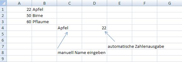

    ich weiß nicht nach was für einer Formel ich suchen muss. Es ist bestimmt nichts schwieriges aber irgendwie stehe ich auf dem Schlauch.
    Ich hänge einfach mal ein Screen dran, damit man es vllt besser verstehen kann.
    Wäre wirklich Dankbar für eine Lösung.

  2. schatzi Super-Moderator
    Hallo!
    =INDEX(A1:A3;VERGLEICH(C4;B1:B3;0))
    schatzi, 30. Oktober 2010

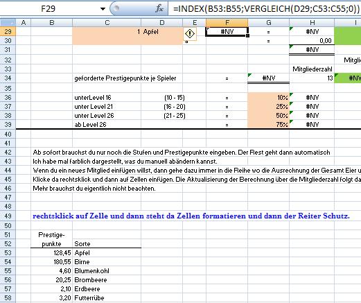

  4. Suche Formel
    Hallo schatzi,
    Ich habe da noch ein merkwürdiges Problem.
    Deine Formel, wenn ich die in ein neues leeres Arbeitsblatt einfüge und dann dieses mit entsprechenden Daten füttere, funktioniert einwandfrei.
    Jedoch, wenn ich eine Arbeitsblatt mit bestehenden Daten nehme und entsprechend die Formel der Feldbezüge ändere, dann Funktioniert sie nicht mehr und ich bekomme immer die Fehlermeldung #NA.
    Ich hänge noch einmal das Screen mit der Felermeldung ran, damit du sehen kannst, das ich eigentlich die Formel richtig habe. Sie steht in der Bearbeitungsleiste drin.
    Vllt kannst du mich da weiterhelfen.
    Clarence
    Clarence, 30. Oktober 2010
  5. Kallewirsch Erfahrener User
    dann kopiere mal den Wert von D29 nach D53 und prüfe, was die Formel dann macht.
    Edgar
    Kallewirsch, 30. Oktober 2010
  6. Hallo Edgar,
    da passiert garnichts.
    Wenn ich alle betroffenen Zellen woanders hin kopiere, wird mir weiterhin #NA angezeigt.
    Clarence
  7. hiob
    hiob Erfahrener User
    hi Clarence, ich sehe sowohl in deinem bild kein #NA sondern #NV aber wieso passt du die bereiche nicht an..?
    =INDEX(B53:B58;VERGLEICH(D29;C53:C58;0)) z.b....
  8. silex1
    silex1 Super-Moderator
    Suche Formel
    dann sind Leerzeichen entweder in D29 oder in dem Bereich C53:C58!
    Die EDIT, die Gute, hat aus C ein D gemacht!
  9. hiob
    hi René, wieso C29? die aufgezeigte formel hat doch nix mit C29 zu tun!?!?!
  10. Kallewirsch Erfahrener User
    Hallo Clarence,
    das war nicht das, was ich geschrieben hatte! Bei mir hieß es so:
    Und nichts sonst!!!
    Edgar
    Kallewirsch, 31. Oktober 2010
  11. Hallo Edgar,
    Das hatte ich getan, D29 nach D53. War der selbe Fehler.
    Dann hatte ich alles an einen anderen Platz kopiert und auch der selbe Fehler.
    Das war damit gemeint.
    Aber dennoch danke an alle, der Fehler ist gefunden.
    Die Werte der Verweise hatten irgendetwas an sich. Ich habe diese einfach mal gelöscht und dann alles manuell neu eingegeben und nun klappt es.
    Keine Ahnung was da gemacht wurde aber ich denke irgendein Format womit die Formel nicht zurecht kam.
    Leerzeichen waren auch keine vorhanden.
    Na egal, jetzt jedenfalls geht es.
    Habt Dank
    Clarence
