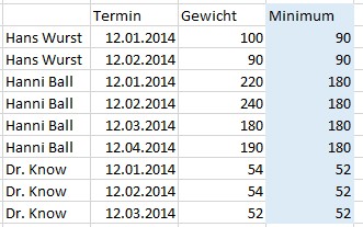

    Ich habe das Problem mal in ein leicht verständliches Beispiel herunter gebrochen:
    In der Spalte Minimum sollte jeweils das Minimum der Patienten eingetragen werden, so wie es im Beispiel abgebildet ist.
    Mein Datensatz hat in etwa 15.000 Fälle, weswegen eine Formel schon sehr schön wäre :-).
    Die Personen waren unterschiedlich oft bei der Gewichtskontrolle.
    Ich dachte mina(sverweis)) müsste funktionieren aber das geht leider auch nicht.
    Wäre über Hilfe sehr dankbar.

    Hallo Georg,
    ich hab Dir mal eine Beispieldatei erstellt, die so funktioniert wie von Dir dargestellt.
    Achtung: Die geschweiften Klammern erzeugst Du durch das Bestätigen der Formel mit Strg+Shift+Enter

  3. SirGeorg2 Neuer User
    Hallo Michael,
    vielen lieben Dank. Es hat alles einwandfrei funktioniert.
    Danke auch für die rasche Antwort.
    Formeln mit geschweiften Klammern schau ich mir gleich noch an.
