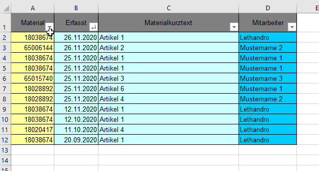

    1. Hier ist die Tabelle. Ich möchte hierbei entweder nach der Materialnummer oder nach dem Materialkurztext filtern. Es können mehrere Mitarbeiter demselben Material zugewiesen sein.

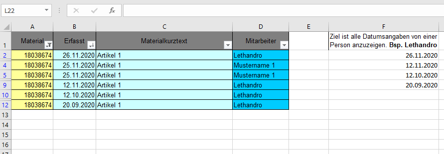

    2. Ich habe nun nach einer Materialnummer gefiltert. Jetzt werden mir alle Mitarbeiter angezeigt, die diesem Material zugewiesen sind. Mein Wunsch ist es nun, dass ich einen bestimmten Mitarbeiter in Spalte D suche (Bsp. Lethandro), und wenn dieser gefunden wurde, sollen alle Datumsangaben von diesem Mitarbeiter und dem dazu passendem Material in einer anderen Spalte/Zelle/Tabellenblatt untereinander aufgelistet werden. Die Datumssortierung ist hierbei schon absteigend sortiert in der Tabelle, sodass mir das aktuellste Datum zuoberst angezeigt wird.

    Das ist eine gute Sache. Ich möchte das Datum in einem anderen Tabellenblatt anzeigen lassen, ohne die Tabelle. Und das automatisiert. Sobald ich filtere, werden die Datumangaben in diesem Tabellenblatt aktualisiert.
    Sonst müsste ich es irgendwie mit VBA rüber kopieren.
