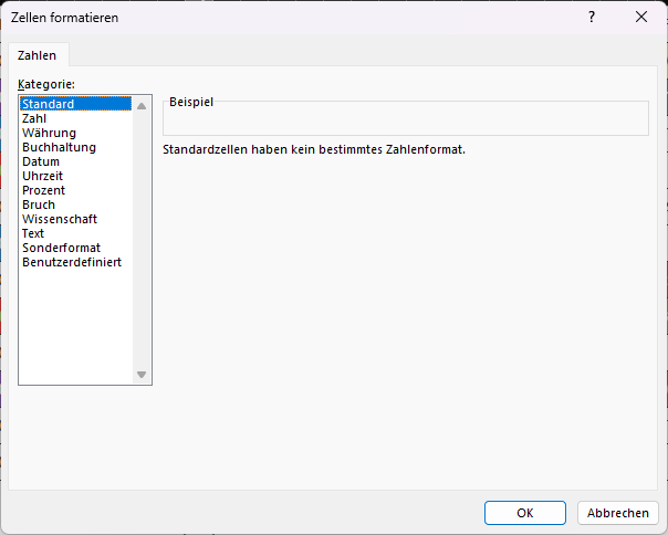

    In der Zeile mit den Gruppenbezeichnungen ist rechts neben der Gruppenbezeichnung ein kleines Symbol (Quadrat), das einen kleinen Pfeil nach rechts unten enthält. Klickt man mit der Maus auf dieses Symbol, öffnet sich das entsprechende Dialogfenster mit korrekter Tabulatorauswahl im Fenster.
    Klickt man also in der Gruppe "Zahl" auf das kleine Symbol rechts neben dem Wort "Zahl", öffnet sich das Dialogfenster "Zellen formatieren" mit korrekt ausgewähltem Tabulator "Zahlen" im Fenster.
    Man muss also nur auf die korrekte Gruppe klicken - klickt man in der falschen Gruppe, braucht man sich nicht zu wundern, dass etwas Falsches erscheint.

    Die Antwort von Exl121150 gefällt mir!!! Richtig gut!!!
    Das zwei Gruppen etwa den gleichen Hintergrund haben ist mir aufgefallen. Die andere Gruppe habe ich noch nie benutzt.
    Jetzt müßte man noch die Gruppe 4 auf Platz 2 verschieben können.
    Vielen Dank!

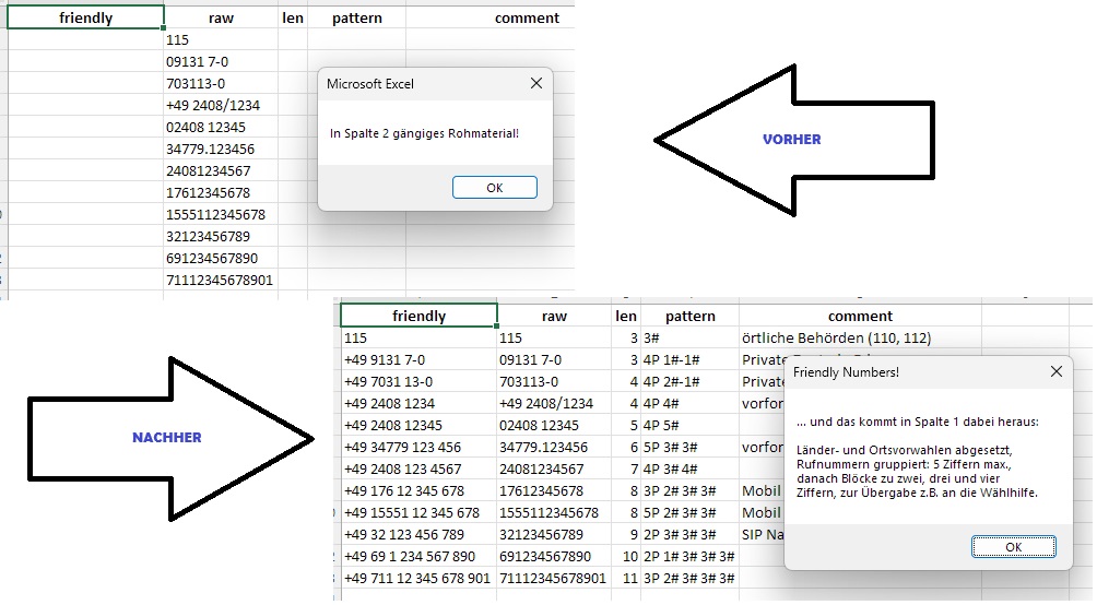

    um es optisch noch elegenater zu machen, bastle ich gerade an einem WorkBook, das deutsche importierte Telefonnummern in eine nette "quasi-kanonische" Form bringt.
    Dabei werden zuerst die ersten fünf Ziffern geprüft, ob sie zu einer gültigen Ortvorwahl (OVW), einer Anbieterkennung, nationaler Kurzwahl oder SIP-Rufnr. gehören.
    Ist das ausgeschlossen, wird die Rufnummer bereinigt (alle Leerstellen, alle Zeichen außer Ziffern und ein Bindestrich für Nebenstellen, fliegen raus). Im zweiten Schritt wird die OVW vorne mit "+49 ", hinten mit einem Leerzeichen ergänzt und dann der Rest in 3er oder 4er Blöcke (Parameter) gruppiert.
    Aus 301234567890 wird dann also "+30 1 234 567 890"
    Wer noch eine ältere Fritzbox hat, kann das dann auch einfach aus XL an die Wählhilfe übergeben, um einen Ruf auszulösen.
    Den Code für die Sub_Format_Caller_ID gibt's dieses Wochenende noch bei mir zuhause Suchen Ersetzen :cool: und wird wohl erst der Anfang für ein kleines TAPI-Projekt sein.
    Schönes Wochenende!! und Grüße

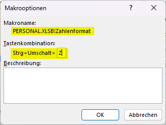

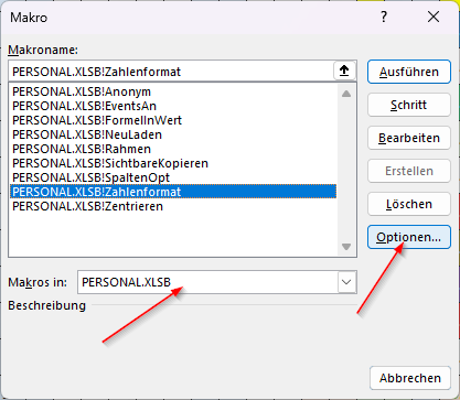

    Der Tab „Zahlen“ im Dialog Zellenformat hat einen eigenen Namen.
    xlDialogFormatNumber
    Wenn Du dies wirklich sehr häufig benötigst:
    • Erstelle Dir ein winziges Makro in der Personal.xlsb
    Sub Zahlenformat()
    'Shortcut Strg+Umschalt+Z
    Application.Dialogs(xlDialogFormatNumber).Show
    • Diesem weist Du wie folgt einen Shortcut zu (Strg+Umschalt+Z (Z wie Zahl))
    In der Excel-Oberfläche Alt+F8
    Mit „OK“ bestätigen und das erste Fenster schließen.
    Jetzt reicht zukünftig in Excel der Shortcut, um folgendes Fenster zu öffnen.
    Beachte, dass die übrigen Register fehlen:
    Gruß Ralf
