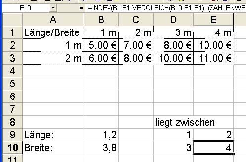

  11. schatzi Super-Moderator
    Hallo!
    Die nächstgrößeren und nächstkleineren Werte zu bestimmen, ist nicht das Problem (siehe Anhang).
    Aber trotzdem komme ich damit nicht weiter...
    Vielleicht schaffst du's ja, aus diesem Ansatz etwas zu basteln.
    schatzi, 14. August 2008
  12. yves15 Erfahrener User
    steht bei dir bei "liegt zwischen..." bei der breite auch Error?? weil wenn das funktioniert, dürfte es ja eigentlich kein problem mehr sein, da ich ja dann meine formel von weiter oben benutzen kann...
    gruß Yves
  13. schatzi Super-Moderator
    Suchen in Zeile und Spalte
    Hallo!
    Nein, bei mir sieht das so aus:
