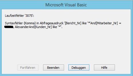

  3. Hey el_gomero.
    das Ergebnis ist das gleiche in grün.
    Man kann nach wie vor nach Berichtsnummern (Bericht_Nr) suchen.
    Bei der Suche nach Mitarbeiter gibt es folgenden Fehler:
    Und bei der Suche nach Kunde besteht der Fehler wie im ersten post.
    Wichtig!: Das Dropdown für die Mitarbeiter sind KEINE Zahlen sondern Wörter in folgenden Format "Nachname,Vorname".
    Selbst wenn das die Fehlerquelle ist verstehe ich nicht warum man nicht nach Kunden suchen kann, denn diese sind (noch) Zahlen.

  4. Suchformular
    Texte innerhalb SQL müssen mit einfachem Hochkomma maskiert werden, also zB
    wobei sich wieder einmal zeigt wie sinnvoll "sprechende" Bezeichner sind.
    el_gomero, 20. April 2015

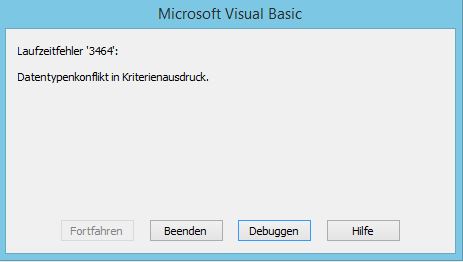

  5. Wir kommen in die richtige Richtung!
    Suche nach Berichtsnummer und Mitarbeiter funktioniert nun einwandfrei.
    Übrig bleibt die Suche nach Kunden.
    Weiterhin mit dem Fehler:
    "Datentypkonflikt in Kriterienausdruck"
    Da werde ich heute Abend nochmal einen Blick drauf werfen, villeicht habe ich dann Morgen schon die Lösung *Smilie
    dasschlumpf, 20. April 2015
  6. ist doch aussagekräftig genug. Erwartet wird eine Zahl, aber offenbar steht ein String im Feld des Kombifelds (Datum, boolean, etc schliesse ich mal aus). Also wieder mit ' maskieren wie vorher auch.

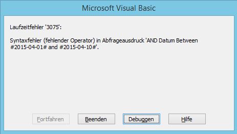

  12. Guten Morgen *Smilie
    Ach ja klar, du hast recht. Es war zuvor eine Function, nur hatte ich diese entfernt. Hatte wohl noch das Wörtchen Function im Kopf *tongue.gif*
    Leider funktioniert dein Lösungsvorschlag nicht.
    Folgender Fehler tritt auf:

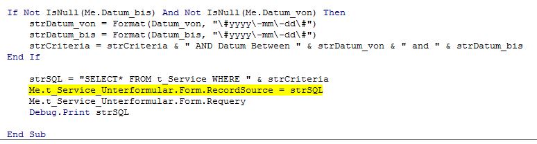

    Übrigens sieht es im Code Fenster wie folgt aus:
    Ich hatte noch vergessen anzumerken, dass der Lösungsversuch von mir gestern funktionierte, er spuckte mir alle Datensätze in meinem festgelegten Zeitraum aus. Dies aber nur mit anschließender Fehlermeldung.

  14. Ich denke du möchtest hierauf hinaus?
    Ich persönlich kann mit dem Debug Tool von Acces nicht viel Anfangen, da es meiner Meinung nach eher sparsame Infos ausgibt.
    Fehlt hier die Where Bedingung?
    dasschlumpf, 21. April 2015
    #14
  15. wieso sparsam - du hast doch gerade eine aussagekräftige Auskunft gepostet.
    Dämmert da nix, beim lesen? Die Where-Klausel mit AND einzuleiten muss doch scheitern. Im entsprechenden Abschnitt fehlt die Prüfung auf einen leeren strCriteria, der hier vorlag.
    Datum ist immer noch nicht umbenannt - und selbst ausprobieren hilft beim Lernen.
    el_gomero, 21. April 2015
