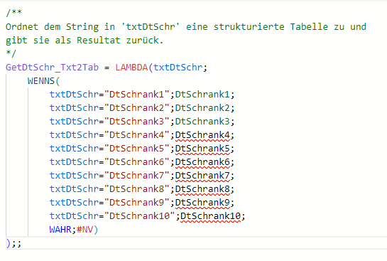

  15. Exl121150 Erfahrener User
    in den Arbeitsblättern "Tabelle1", "Tabelle2" und "Tabelle3" ist je eine strukturierte Tabelle "DtSchrank1", "DtSchrank2" und "DtSchrank3" enthalten mit je 2 Spalten (=Felder): "Anschluss" und "Beschriftung".
    Im Feld "Beschriftung" habe ich ein paar Demo-Einträge eingefügt.
    In den Namensmanager habe ich eine benutzerdefinierte Funktion "=GetDtSchr_Txt2Tab(txtDtSchr)" eingefügt.
    Diese Funktion wurde notwendig, weil du unbedingt die Datenbank auf 10 Arbeitsblätter verteilt haben wolltest statt auf 1 Arbeitsblatt. Sie vollzieht für die strukturierten Tabellen eine Umschlüsselung von der Textbezeichnung zum Zellbereich.
    Die struktur.Tabellen "DtSchrank4"..."DtSchrank10" auf den Arbeitsblättern "Tabelle4"..."Tabelle10" müsstest du noch anlegen. Weil die strukt.Tabellen DtSchrank4...DtSchrank10 noch nicht existieren, sind sie in der Funktion mit einer roten Wellenlinie gekennzeichnet.

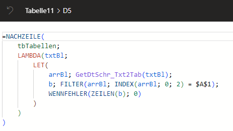

    Im Arbeitsblatt "Tabelle11" habe ich im Bereich B4:B14 eine strukturierte Tabelle "tbTabellen" mit den Tabellennamen der 10 strukturierten Tabellen "DtSchrank1"..."DtSchrank10" eingefügt.
    In Zelle A1 (gelb unterlegt) ist ein zu suchender Anschluss enthalten.
    In Zelle D5 habe ich dir folgende dynamische Array-Funktion eingefügt:
    Sie erzeugt für den Zellbereich D5:D14 die Abfrageresultate. Es wird jeweils die gefundene Anzahl des Wertes aus Zelle A1 in den Arbeitsblättern Tabelle1...Tabelle3 angezeigt. Für die Arbeitsblätter Tabelle4...Tabelle10 wird hier momentan natürlich noch nichts angezeigt - das geschieht erst, wenn du diese Arbeitsblätter angelegt hast zusammen mit der strukt.Tabelle.
    Excel-Datei liegt bei.
