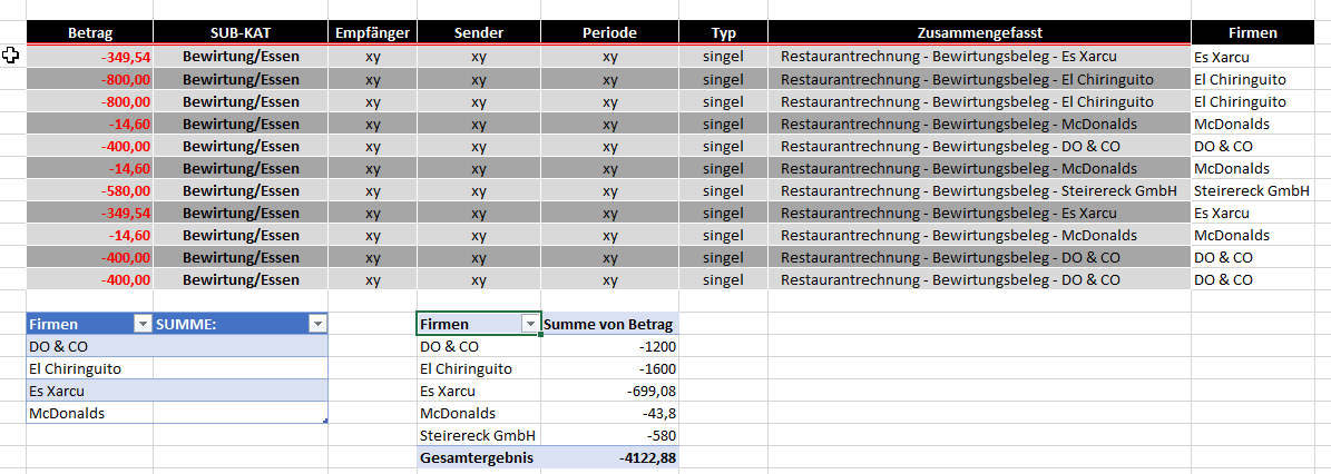

    Hallo, kann mir bitte jemand helfen, die Summen der einzelnen Unternehmen zu bilden. Ich bin schon am verzweifeln.
    Danke im Voraus
    Lg Jakob

    in Zelle D21: =SUMMEWENNS($C$8:$C$18;$I$8:$I$18;"* "&[@Firmen])
    Formel in die restlichen Zellen der SUMME.-Spalte kopieren.

    Mache Dir eine Hilfsspalte mit den Firmen.
    (Excel 365 oder online)
    =TEXTNACH(I8:I18;" - ";-1)
    Jetzt kannst Du problemlos eine Pivot erstellen:
    Gruß Ralf
    RPP63_neu, 15. Oktober 2022

  5. RPP63_neu hat Ahnung
    Oh ja!
    Das ist die bei weitem einfachste Lösung …
    Schließlich braucht der TE ja auch noch die eindeutige sortierte Liste der Firmen.
    Die kommt ja nicht aus dem Nichts.
    Die Pivot hat das build in und die Tabelle benötigt bei mir nur eine einzige Formelzelle.
    Gruß Ralf
