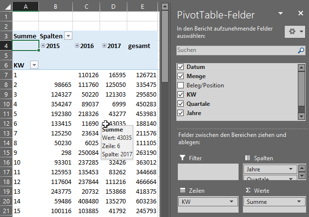

    Mache eine Hilfsspalte D: =KALENDERWOCHE(A2;21)
    Einfügen, Pivot-Table
    KW in Zeilen, Datum in Spalten, Menge in Werte.
    Fettich!
    Ergibt:
    Gruß Ralf

  5. Korrekter als mit der Pivot geht es nicht.
    Die hat vor allem den unschlagbaren Vorteil
    1. unschlagbar schnell zu sein
    2. problemlos ein durch Filtern dynamisches Chart zu erzeugen
    Logo, Datei im Anhang.
    Gruß Ralf

    Ich verstehe aber nicht wie du es schaffst Jahr und Quartale in Spalten Einzufügen, wenn diese in der Matrix nicht vorhanden sind.
  7. Ich schaffe das nicht.
    Das schafft Excel janz von alleene.
    Ist halt clever, das Programm … *wink.gif*

    Das Problem ist, dass Excel mir die Felder Jahr und Quartale garnicht vorschlägt, wenn ich die Matrix auswähle.
  9. Dann klicke mal beherzt auf ein +
    Ich empfehle Dir, mal diesen Workshop durchzuarbeiten:
    https://www.tecchannel.de/a/projektm...chtern,3277735
    Wenn Du einmal verinnerlicht hast, was da möglich ist, wirst Du es nicht mehr missen mögen.
    Wenn Du partout nicht klar kommst, musst Du halt die rechenintensive Summewenns-Variante nehmen.
    Gruß Ralf
