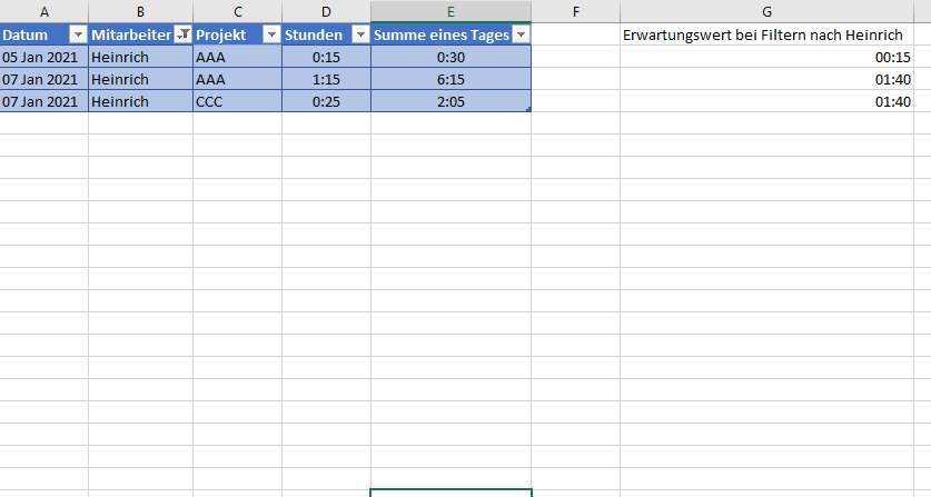

    ich habe vergessen beim speichern der Beispieldatei auf das Tabellenblatt 1 zurück zu wechseln damit sich dieses auch öffnet wenn die Datei geöffnet wird.
    Ich habe rechts daneben mal den erwarteten Ausgabewert der Formel gemacht.

    Okay probiere es nochmal neu:
    Ich habe die Datei nochmals aktualisiert.
    Spalte E: Eine Lösung, welche von mir gewünschte Ergebnisse liefert - jedoch nur ohne aktivierten Filter da summewenn den Filter ignoriert.
    Spalte F: Der Ansatz einer Lösung auf Basis von anderen Forenthreads --> wenn aus dieser Formel nix wird, dann ist es halt so. Ich wollte nur mein bisheriges vorgehen zeigen.
    Es ist mir egal, dass z.b. am 7.01.21 in jeder Zeile 14:52 drin steht als Summe des Tages. Das kann ich im Nachgang noch filtern. Die 14:52 sind so gesehen Richtig weil alle Mitarbeiter, die zu diesem Tag was in die Tabelle getragen haben insgesamt zusammen 14:52 h gearbeitet haben. Würde ich nun Exemplarisch nach Heinrich filtern sollten hier allerdings 1:40h stehen.
    Ich hoffe das ist nun verständlicher als zuvor.
    Warum brauche ich das? Es gibt ein paar Kunden da werden verschiedene Mitarbeiter mit verschiedenen Stundensätzen berechnet. Und um das noch zu verschönern gibt es dann noch andere Regelungen wie am Tag werden max. 8h berechnet.
    Ralf

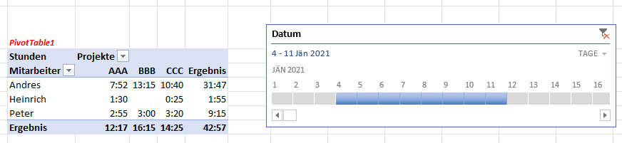

    PivotTable1 stellt eine Kreuztabelle dar von den Feldern Mitarbeiter/Projekte summiert nach Feld Stunden. Verknüpft mit PivotTable1 ist ein Zeitachsen-Filterelement, mit dessen Hilfe man diese PivotTable nach Tagen/Monaten/Quartalen/Jahren filtern kann. Momentan ist das Tagesintervall 4.-11.1.2021 eingestellt, sodass bei den Mitarbeitern und Projekten sämtliche Stunden aufscheinen.

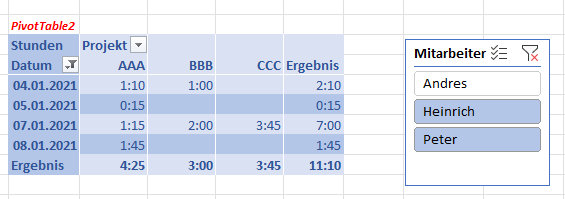

    PivotTable2 stellt eine Kreuztabelle dar von den Feldern Datum/Projekte, wiederum summiert nach Feld Stunden. Verknüpft mit PivotTable2 ist ein Datenschnitt-Filterelement, mit dessen Hilfe man diese PivotTable nach den Mitarbeitern filtern kann. Momentan sind dort alle 3 Mitarbeiter ausgewählt, sodass bei der Datum/Projekt-Aufstellung alle Stunden aufscheinen.
    Summe Wenn mit Filter -> Teilergebnis und Summenprodukt upload_2021-9-4_15-50-11.png

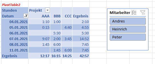

    Und in der folgenden Datenschnitt-Auswahl sind nur die Stunden von Heinrich und Peter (also ohne Andres) enthalten:
    Summe Wenn mit Filter -> Teilergebnis und Summenprodukt upload_2021-9-4_15-53-27.png
