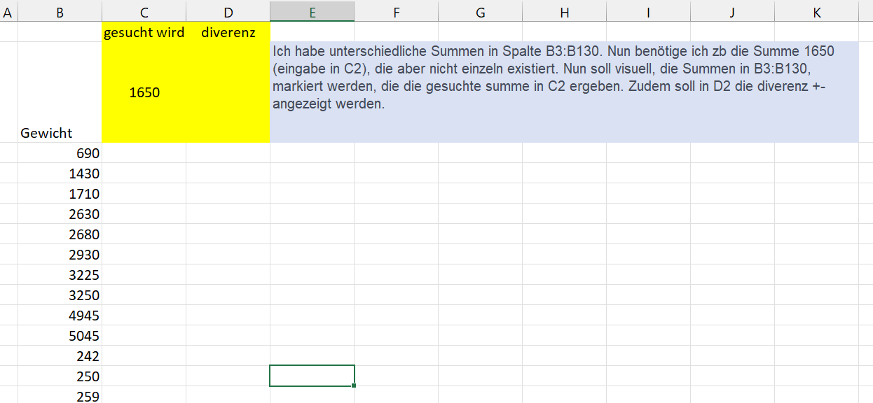

  1. Tom Gras Neuer User
    Summen in Spalte Suchen
    vorweg, ich bin Anfänger und benötige bitte eure Hilfe.
    Ich habe unterschiedliche Summen in Spalte B3:B130. Nun benötige ich zb die Summe 1650 (Eingabe in C2), die aber eventuell nicht einzeln existiert. Nun soll visuell, die Summen in B3:B130, markiert werden, die die gesuchte summe in C2 ergeben. Zudem soll in D2 die Diverenz +- angezeigt werden.
    geht sowas?
    lg Thomas
    Tom Gras, 28. Februar 2023

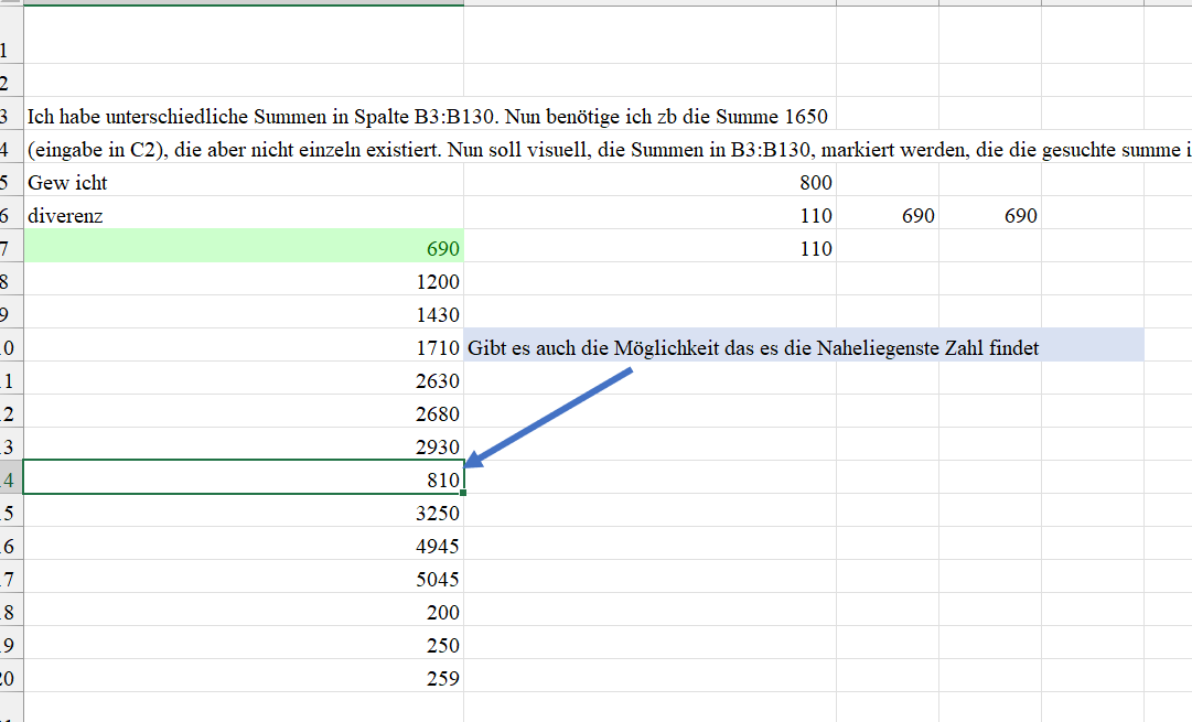

  8. Tom Gras Neuer User
    Danke für deine Antwort,
    dein Beispiel geht in die Richtung was ich suche.
    Gibt es auch die Möglichkeit das es die naheliegenste Zahl findet?
    gruß Thomas
    Tom Gras, 2. März 2023
  9. Kalk hat Ahnung
    welche Version hast du?
    Das Internet meint das.
    =MIN(WENN(ABS(A$7:A$20-B5)=MIN(ABS(A$7:A$20-B5));A$7:A$20))
