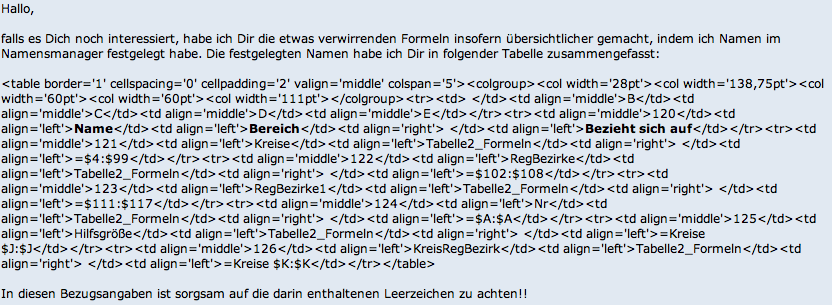

  6. Exl121150 Erfahrener User
    falls es Dich noch interessiert, habe ich Dir die etwas verwirrenden Formeln insofern übersichtlicher gemacht, indem ich Namen im Namensmanager festgelegt habe. Die festgelegten Namen habe ich Dir in folgender Tabelle zusammengefasst:
     BCDE
    120[b]Name[/b][b]Bereich[/b] [b]Bezieht sich auf[/b]
    121KreiseTabelle2_Formeln =$4:$99
    122RegBezirkeTabelle2_Formeln =$102:$108
    123RegBezirke1Tabelle2_Formeln =$111:$117
    124NrTabelle2_Formeln =$A:$A
    125HilfsgrößeTabelle2_Formeln =Kreise $J:$J
    126KreisRegBezirkTabelle2_Formeln =Kreise $K:$K
    In diesen Bezugsangaben ist sorgsam auf die darin enthaltenen Leerzeichen zu achten!!

  7. IGA
    iga Erfahrener User
    hoffentlich stelle ich mich jetzt nicht total blöd an. Aber ist es tatsächlich so, dass diese Tabelle in fortlaufenden Zeichen dargestellt wird. Wenn ja, wie kann ich sie dann entziffern?
    Ich habe ein macbook mit Excel for mac 2008. Vielleicht liegt es ja auch daran. Ich habe von der Darstellung mal einen screenshot gemacht, um mal zu erfahren ob das so gemeint ist oder nicht.
    Liebe Grüße
  8. Exl121150 Erfahrener User
    Summenbildung nach Vorgaben in anderer Spalte
    das ist natürlich nicht so gemeint, bei mir wird dieser HTML-Code als ganz normale Tabelle dargestellt mit vertikalen und horizontalen Linien zwischen den Daten.
    Ich schicke Dir die Excel-Datei nochmals und habe im Arbeitsblatt Tabelle2_Formeln ab Zeile 120 diese kleine Tabelle nochmals eingefügt.
    Exl121150, 5. Dezember 2009
