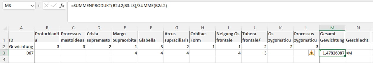

    Die Excel-Tabelle ist Teil der Aufnahme von geschlechtsspezifischen Merkmalen am Schädel für meine Bachelor-Arbeit.
    Ich habe in Spalten für unterschiedliche Regionen des Schädels Werte von 1-5 (1 = weiblich, 5 = männlich) vergeben. Eine Zeile entspricht einem Schädel(fragment). Die unterschiedlichen Spalten werden je nach Merkmal unterschiedlich stark gewichtet (1-3). Abschließend möchte ich mithilfe von Summenprodukt einen Wert für den gesamten Schädel generieren.
    Bekanntes Problem ist: Teilweise bleiben Spalten leer, da diese Merkmale an dem Schädel nicht erhalten sind. Die Summenprodukt Funktion sieht diese aber natürlich als 0 an, sodass mein Wert vollkommen verzerrt wird. Ich habe es auch schon mit <>0 bzw. <>"" probiert, aber auch das führt zu keiner Lösung.

    Tut mir leid, anbei dann einmal meine gesammelte Tabelle mit meinem hässlichen und nicht funktionierenden Lösungsversuch.
    Wenn ich für das Beispiel im Bild ohne die leeren Zeilen ausreche, ergibt Summenprodukt einen Wert von ca. 3,7, der auf jeden Fall realistischer ist als die 1,47 wie im Bild.

    Du hast nur 15 Angaben zur Gewichtung, willst aber offensichtlich bis zu 16 Datenwerte auswerten. Da spielt SUMMENPRODUKT() nicht mit. Also erweiter Deine Gewichtungsangaben oder werte nur bis Spalte P anstelle Q aus.

    Ups, hatte mittlerweile noch dran gearbeitet und eine Spalte ergänzt, dabei aber gar nicht mehr das Summenprodukt beachtet.
    Also anbei noch mal die richtige, aktuelle Version. In der Spalte "Gesamt" habe ich regulär den Mittelwert berechnet und eigentlich müsste sich das Summenprodukt (Spalte "Gesamt Gewichtung") auch ungefähr um den Mittelwert bewegen.
    Mittlerweile denke ich, dass das Hauptproblem das /Summe(B2:J2) ist, das dort in jedem Fall alle Spalten der Gewichtung berücksichtigt , obwohl nicht für jede ein dementsprechender Wert vorliegt. Gibt es eine Möglichkeit, das zu umgehen?

    die Formel in T3 muss korrekt wie folgt lauten:
    =SUMMENPRODUKT($B$2:$R$2;B3:R3)/SUMMENPRODUKT($B$2:$R$2*(B3:R3>0))
    Diese noch klammern mit RUNDEN() und nach unten kopieren.

    Das funktioniert perfekt, vielen Dank Werner!
