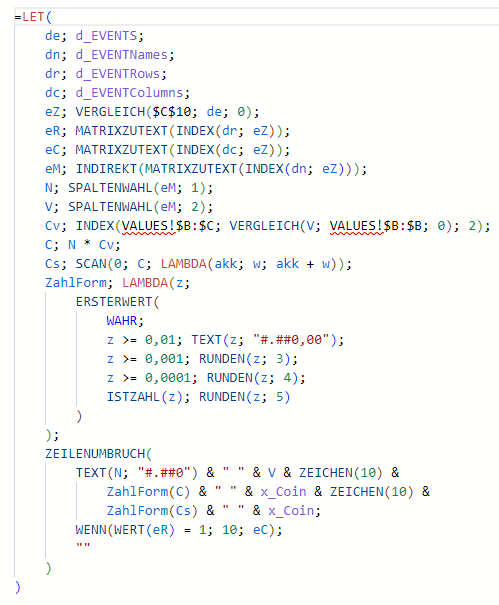

    Diese Formel habe ich dir vereinfacht, indem ich die LET-lokale LAMDA-Funktion ZahlForm eingefügt und innerhalb der ZEILENUMBRUCH-Funktion 2x angewendet habe. In strukturierter Form schaut die Formel wie folgt aus;
    Summenteilergebnis eines Arrays als Array darstellen upload_2024-1-26_16-27-45.png
    Ich konnte sie nicht testen, da mir die Werte für de,dn,... fehlen, die aus einer externen Datei stammen: 'C:\Users\user7\Desktop\Excel\[TACTICOIN.xlsx]EVENT MATRICES'!$CZ:$CZ
    bzw. 'C:\Users\user7\Desktop\Excel\[TACTICOIN.xlsx]VALUES'!$D$1
    oder 'C:\Users\user7\Desktop\Excel\[TACTICOIN.xlsx]EVENT MATRICES'!$M$4
    ferner wird Bezug genommen auf ein VALUES-Arbeitsblatt.

  10. Roger977 hat Ahnung
    Hallo Anton, lieben Dank für deine Mühen.
    Die anpassbare Anzahl von Dezimalzahlen über deine strukuriertere ZahlForm-LAMBDA scheint etwas übersichtlicher, daher werde ich diese auch so übernehmen. Gerade dann, wenn man diese mehrfach einsetzt. Den zweiten INDEX habe ich noch nicht ausprobiert, ich gehe aber davon aus, dass das ebenfalls aufgeht. Ich muss wieder mal um zu viele Ecken gedacht haben. Da du ansonsten die komplette Formel kopiert hast und mit anderen Absätzen versehen hast, gehe ich einfach davon aus, dass es dich ziemlich getriggert hat, dass diese nicht in deiner gewohnten Strukturierung war. Und ja, es sieht auch professioneller aus. Aber ob ich das so übernehmen kann/will ist noch mal etwas anderes. Wie dem auch sei, deine Hilfestellungen sind manchmal keine leichte Kost, aber immer extrem umfangreich und ich glaube du merkst auch, wenn der Gegenüber sich ebenfalls Mühe gibt. Dank Dir.
