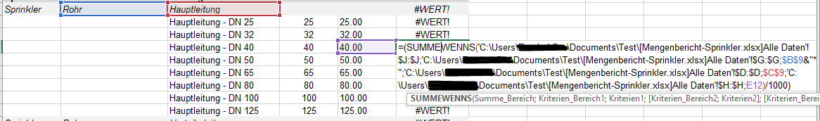

    Hallo Zusammen,
    ich habe mehrere Tabelle, welche aus anderen Programmen generiert werden. Für die Übersichtlichkeit, habe ich die ganzen Daten in einer separaten Tabelle zusammengefasst. Dazu werden die entsprechenden Werte in den einzelnen Tabellen abgegriffen und in der neuen Tabelle summiert. Das ganze hat wie gewohnt mittels SUMMEWENNS funktioniert.
    Nachdem ich die Datei gespeichert, geschlossen und wieder erneut geöffnet habe, war alles wie gewohnt. Nachdem ich die Tabelle jedoch bearbeitet habe (z.B. die Gruppierung geöffnet), sind die Werte plötzlich nicht mehr abgreifbar. An den Dateinamen, Daten oder Pfaden hat sich nichts verändert. Das ganze habe ich auf OneDrive, Lokal und unserem Server versucht.
    Ich hoffe mir kann jemand helfen. Vielen Dank!
    bei Summewenns() muss die Quelldatei geöffnet sein, sonst kommt #WERT.
    Summenprodukt() kann auch mit geschlossenen Dateien umgehen.

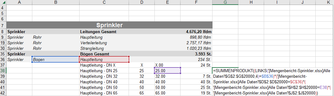

  9. SvenB User
    Hallo steve1da,
    tut mir leid das ich nochmal fragen muss, aber ich versuche wirklich die Formel zu verstehen. Bei den Leitungen konnte ich die Formel so anpassen, dass alles gefunden wurde. Bei den Bögen muss ich ähnlich filtern, nur dass ich nicht in der Spalte "E" nach z.B. "Hauptleitung" suche, sondern in der Spalte "E" nach "Hauptleitung" suchen muss, wobei es hier auch Eintragungen wie z.B. "Hauptleitung (1) gibt.
    Daher habe ich die Formel "LINKS" wie von dir angewendet auch bei der Suche genutzt. Jedoch wird mir eine leere Zelle ausgegeben.
    Spalte G = B36 (Bogen)
    Spalte E = C36* (Hauptleitung) - Werte stehen auch als "Hauptleitung (1)" oder "Hauptleitung (2)", etc. in Spalte E
    Spalte H = E39 (DN)
    =SUMMENPRODUKT((LINKS('[Mengenbericht-Sprinkler.xlsx]Alle Daten'!$G$2:$G$20000;4)=$B$36)*(LINKS('[Mengenbericht-Sprinkler.xlsx]Alle Daten'!$D$2:$D$20000;4)=$C$36)*('[Mengenbericht-Sprinkler.xlsx]Alle Daten'!$H$2:$H$20000=E38)*('[Mengenbericht-Sprinkler.xlsx]Alle Daten'!$J$2:$J$20000))

  11. SvenB User
    Also müsste ich den Wert 5 für den Bogen, und den Wert 12 für Hauptleitung eingeben:
    =SUMMENPRODUKT((LINKS('[Mengenbericht-Sprinkler.xlsx]Alle Daten'!$G$2:$G$20000;5)=$B$36)*(LINKS('[Mengenbericht-Sprinkler.xlsx]Alle Daten'!$D$2:$D$20000;12)=$C$36)*('[Mengenbericht-Sprinkler.xlsx]Alle Daten'!$H$2:$H$20000=E38)*('[Mengenbericht-Sprinkler.xlsx]Alle Daten'!$J$2:$J$20000))
    Aber auch hier bleibt die Zelle leer. Wie bekomme ich die Variable " (1)" dazu? Diese habe ich ja sowohl bei Hauptleitung (Spalte E) als auch bei den Bögen (Spalte G).

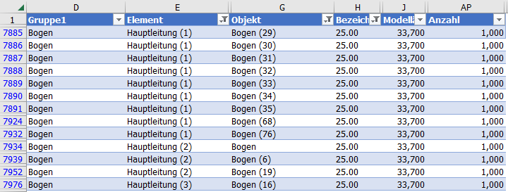

  13. SvenB User
    Summenverweis auf andere Datei
    Bitte entschluldige, anbei nochmal beide Dateien.
    Zu B) - Es soll nicht nach "Hauptleitung (1)" gesucht werden, sondern nach "Hauptleitung + X", wobei X eine Variable ist.
  14. steve1da Office Guru
    Du suchst den Wert aus E3 in Spalte D, der steht aber in Spalte E.
    Wenn nach "Hauptleitung + X" gesucht werden soll, dann reicht doch die Abfrage auf die ersten 12 Zeichen. Dann ist jede Variante mit drin.
    =SUMMENPRODUKT((LINKS('[Mengenbericht-Sprinkler (1).xlsx]Alle Daten'!$G$2:$G$20000;5)=B3)*(LINKS('[Mengenbericht-Sprinkler (1).xlsx]Alle Daten'!$E$2:$E$20000;12)=C3)*('[Mengenbericht-Sprinkler (1).xlsx]Alle Daten'!$H$2:$H$20000=E4)*('[Mengenbericht-Sprinkler (1).xlsx]Alle Daten'!$J$2:$J$20000))
  15. SvenB User
    Das ist natürlich ein dusseliger Fehler. Aber ich habe ihn einfach vor lauter Formel nicht gesehen...
    Danke!
